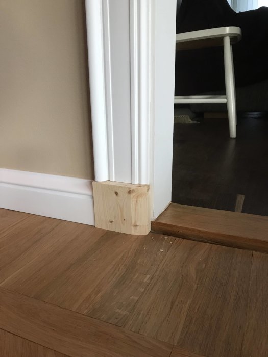

hej, Kan inte bestämma mig för hur jag ska få ihop mina foder och socklar i matsalen.
Hur hade du gjort här?
1. Satt det dom på bilden och snyggt till glappet med mjukis eller snickerispackel innan målningen.
2. Satt en skurkloss/foderkloss mellan sockel och foder.
Från början hade jag egentligen tänkt göra klossar, men då jag inte kan få tag på något planhyvlat i rätt format så måste jag få dem tillverkade av ett snickeri.
(Finns en kloss som passar, men kostar 200pix, jag behöver totalt typ 20st, är alldeles för snål för att lägga 4 lax på några ***** klossar)

Man kan ju göra det enkelt för sig och hitta en dimension på metervara som fungerar som skurkloss.
Inte det bästa exemplet här men du förstår kanske hur jag menar:
Jag skulle säga nej. Och nej. ;)

Ja, det jag varit inne på från början. Men skulle behöva något som är ca 25-28mm tjockt och 95-100mm brett. Och har inte hittat det på de lokala bygghandlarna. Det närmaste jag kan hitta är typ gles som är 28x95. Dem har rundade kanter, så behöver då planhyvla baksidan på dem, vilket jag har tillgång till att låna. Hade jag hittat något som var ett par millimeter för tjockt, kan jag fasa dem med överhandsfräs en om det behövs.

Hade ett vanlig foder liggande, så testade
Och nej, blir inte skitsnyggt direkt. Iaf inte med detta foder
Bästa svaret
Ovanliga lister du har! Jag har nog aldrig sett liknande. Vill du ha en "vanlig" skurkloss och har tillgång till rikthyvel och är sparsam kan du köpa 45x120 regel som du hyvlar ned till 28 och fasar en sidan så den luta mot dörröppningen

Japp, så får det bli.
Får ju lätt till 40 klossar på två 45x120reglar. För några hundringar totalt
Moelven har ju planhyvlad furu 27x95.
Borde passa utmärkt.

Har en timme till Kungsbacka, men har nu hyvlat till allt i en polares verkstad.
Både plan och rikthyvlen är från 1920-talet. Och jag ganska oerfaren finsnickare. Men fick till det okej.
Totalkostnad: 105kr för 6m (räcker till iaf 40 klossar)
Arbetsinsats: 3h inkl. lite flängande

Du kanske redan är klar annars brukar man ha klossen lite högre än golvsockeln.
