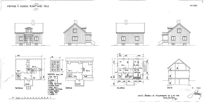

Köpte hus förra året. Ett 1,5 plans från 1942. Det mesta är renoverat redan men tycker det är tunna väggar och har planer på att tilläggsisolera på sikt.
Har kommit över gamla ritningar till mitt hus och försöker tyda väggkonstruktionen. Det finns ingen detalj över väggarna men däremot så finns Arbetsbeskrivning bilagt med ritningarna. (bifogad bild).
