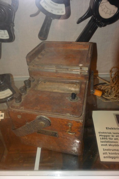

Megger är det denna ni talar om?? :crysmile::rofl:
Rrrrr och 6 till
