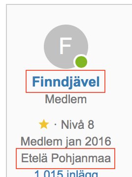

J Jörgen Ö skrev:
I Euro? Trodde vi hade kronor i Sverige!?
I Sverige, ja. ;)

Johan Gunverth Johan Gunverth skrev:
I Sverige, ja. ;)
Ja just det, tänkte inte på att titta på nationaliteten på alla som skriver.......i ett svenskt forum....big misstake...:thinking:
