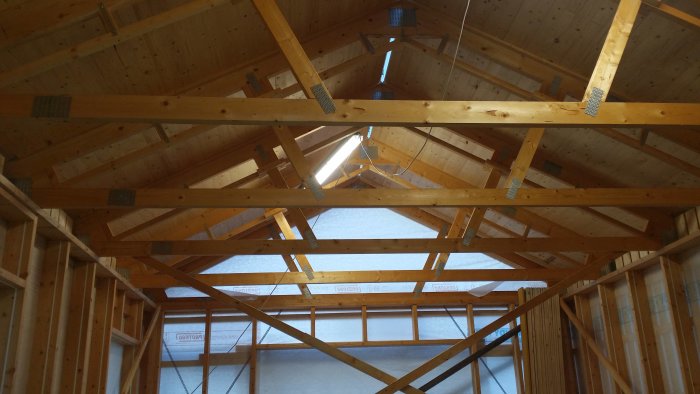

Tänkte isolera + plasta taket .
Har ngn några bra tips på hur man får Isover
2 x 145 mm att stanna kvar i taket / mellan takstolarna

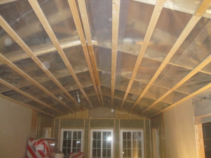

Läkt/glespanel som du sedan använder för att skruva fast takskivorna, behövs om du ska använda gipsskivor.
Plasta och glesa ca 1 m i taget så du kommer att att isolera den metern. Glöm inte att släppa ned plasten på väggen 50-70 cm så du kan skarva väggplasten.
Omständigt moment men kommer du inte in på vinden finns inte mycket att göra.

Kan vara svårt att se i bilden , men ska ha ryggåstak . Kommer att ha en byggställning på hjul så jag kan göra luftkanaler tex.
Men när isoleringen ska stoppas dit vet jag ej hur jag ska göra ?
Har tex 2 st stödben/ takstol att ta hänsyn till och höjden jag ska jobba på.
Det ska vara uppvärmt till ca 10 gr oftast men när jag vill fixa med ngt vill jag ha varmare.
En byggnad som bara sporadiskt värms upp till rumstemperatur, bör inte ha plastfolie i väggen. Det kan inträffa vid många tillfällen att det är varmare ute än inne och då är plastfolie olämpligt.
Du kan hålla isoleringen på plats med glespanel eller läkt. 2x145 mm isolering är onödigt mycket, när du inte skall ha högre temperatur. Jag skulle nöja mig med 1x145.

Vad är orsak till att ha öppet till nock när det är byggt med takstolar som inte är avsedda för det? Ska du använda utrymmet till något speciellt då det annars bara blir mera utrymme att värma? Inget svar på din fråga mera en fundering hur du tänkt.
En liten inspektionslucka är alltid bra att ha. Då kan du fylla på med isolering efteråt. Du kan använda vinden för förvaring. Drar du el på taket då är det väldigt bra att ha luckan.

Velade fram o tillbaka länge hur jag skulle göra ang vind/tak , bestämde mig för att med ett vanligt slätt tak invändigt blir utrymmet på vinden väldigt smått och förvara saker på.
Med dessa takstolar så begränsas lyfthöjden med en bil avsevärt , ja.
Nu kan jag tex lägga "hyllor" på underarmarna eller hissa upp prylar mellan takstolarna.
Har även funderat på en lucka ovanför garageporten , går då att skicka in långa plank den vägen.

Kommer att köra med plast och gles , isolera med 2 x 145 . Tror dock att när jag vänder mig om och hämtar nästa isolerskiva har den första trillat ned.
Luftkanalerna ska sitta mellan råsponten och isoleringen.

Jag har missfattat. Med tanke på de takstolar som du har då blir det inget ryggåstak.Isolera och plasta ryggåstak ser du bilden nedan, plasta, läkta, stoppa i isolering.
Jag fattar inte hur du ska plasta taket tätt, om du inte vill ha ett slätt tak.
Jaha, du ska alltså isolera så som ett ryggåstak men behålla hanbjälke och stödben?
Tillvägagångssättet är detsamma men ännu jävligare.

Tycker det låter som en riktigt dålig ide. Vet inte riktigt hur det skulle kunna gå till att få det bra runt diagonalerna/stödbenen t.ex.
Ena delen av stödbenen kommer att hamna kallt och den andra på varmt om du isolerar runt dessa.
