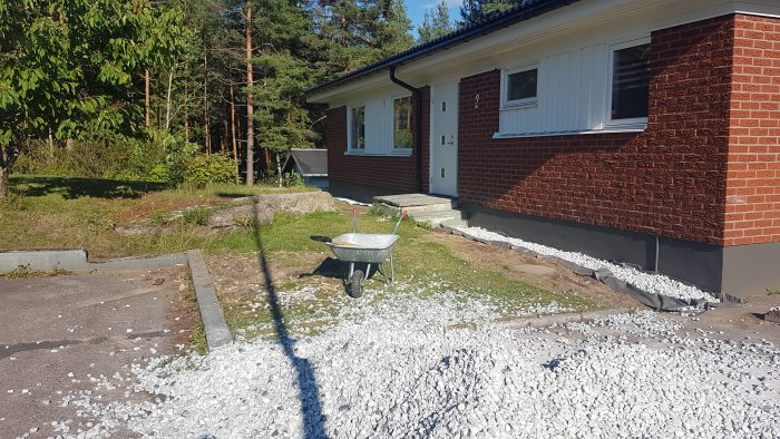

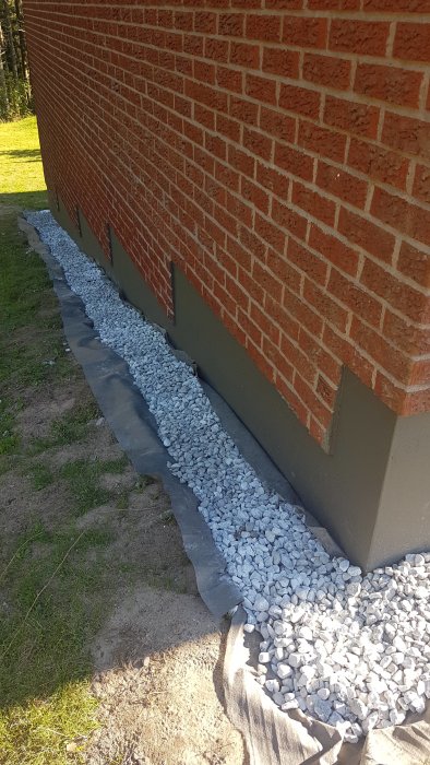

Som rubriken lyder .tips hjälp gammal grusgång och massor med blommor som förstörde fasad ..nymålat och bortgrävt...kolla bild vill ha tips råd ...för att få det snyggt med inte allt för mycke slit/pengar

Varför ligger mattan där , är det för att inte singlet ska sjunka eller är det från dräneringen , gräset kommer att gå in mot väggen efter några år , hur vill du ha det

Att lägga plattor i någon form närmast huset är ju både vanligt och bra, i ditt fall skulle det ju bli snyggt att fortsätta med samma sten som du har på trappan..

Jag har dränering och mattan är enbart för att blommor/ogräs ska växa så fort plus att jag vill att gruset ska ligga still / kvar

Då jämnar du av med lut ut från huset , kanske 1 - 2 cm viker in mattan över och lägger plattor där som i framkant är jäms med gräsmattan , Då kan du komma med gräsklipparen in på plattan resultatet blir inget gräs dom första åren mellan plattorna , sen kommer det , men rent och snyggt mot grundmuren , enklast och billigaste sättet , är ett GDS-jobb , bara fritid går bort
