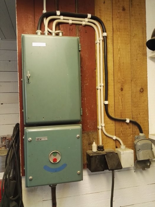

Har idag detta i garaget.

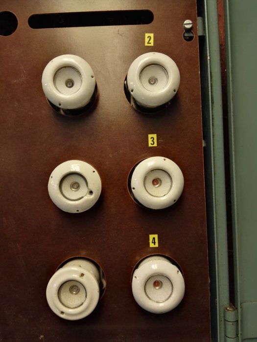

med detta utseende invändigt. samtliga säkringar är på 25A. Elen kommer ifrån huvudhuset, och där är det avsäkrat med 3st 16A(??? verkar inte logiskt alls. eller så tog någon i så de sket på sig när de säkrade i garaget :D)

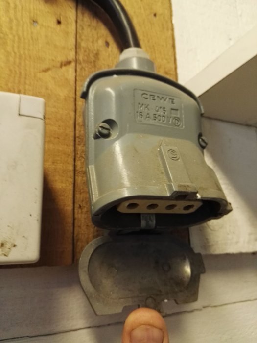

Bild på handsken. CEWE 16A/500v tydligen

Det jag vill göra är att modernisera denna sk ojordade 3fas. För jag har en svets som kräver 1-fas 16A(vanlig stickpropp). bortsett från att jag vet att jag egentligen inte får mecka med det här själv, då jag är målare till yrket. men om vi låtsas att jag får hålla på med det iaf :D hur skall jag gå tillväga för att styra upp det rätt?
edit: den sladd ni ser som går rakt uppåt på bild1 är enbart till lamparmatur med tillhörande knapp och ett vanligt uttag(för att få lampa på vinden i garaget).

Det är en 4poligt uttag + jord i skalet , ser ut som 16 amp till den , öppna urratget och titta ,
är det 4 ledare + jord , ( en ledare till varje stift + jord som sitter på skruv i metallen ), så är det bara att byta till den nya sorten 16 amp med enfasuttag på , så är du hemma , som info , vid ändring av detta så bör en jordfelsbrytare monteras för hela centralen , ska vara för alla uttag från 16 amp och nedåt och ska installeras av elektriker
Byt passdelar till något lämpligare. Om ledningen är 2,5 kvadrat kan säkra av enfas uttagen med 16A. Men 10A är det normala.
Även utan att blanda in elektriker kan du byta säkringarna mot något lämpligare.
Trefasuttaget är med nolla och jord, så det är bara att byta mot ett modernt.

Det som står tryckt på propphuvudet är alltså max vad säkringsstorlek som passar, sedan är det passdelen bakom säkringen som avgör vilken säkring som ska användas...
Du har alltså 3x16A till trefasutaget (grå)
Grupp 3,4 är vanliga 10A (röd)
Grupp 2 är lite svår att se...kan vara 16A,
Vilket då innebär att ett av uttagen kan redan vara säkrat med 16A...kontrollera!
Men byt 3fas uttaget till ett
https://www.eldirekt.se/elmaterial/eluttag/uttag-kapslade/cee-kombiuttag-ip44
Liteavvarje
Jag kollade inte bilden så noga, då är det nog rätt passdelar då.
Det finns ingen anledning att ta ett trefasuttag med enfas när det redan finns 16A enfas bredvid. Ta ett helt vanligt trefasuttag.
