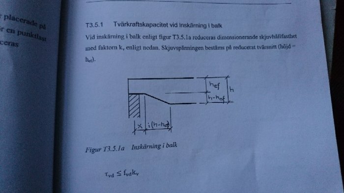

En så liten inskärning som 20 mm är inga problem i vanligt bjälklag en beräkning av tvärkraftskapacitet ger att ungefär 70 mm är ok vi ett normalt villabjälklag typ 3,8 m spännvidd,
Tittar man bara på tvärkrafter och vridmoment (som är noll vid upplaget) så är det inga problem. Men trä är inget homogent material. En injackning på undersidan utgör en försvagning och en potentiell sprickanvisning som bör undvikas. Däremot går det bra att jacka ur på översidan, men det är sällan något önskemål.
20mm är ok. Men som nämns utgör den en sprickanvisning men inte i den grad att det skulle innebära några problem.
joelmartinsson_jju och 1 till

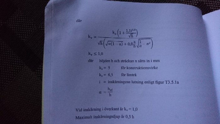

Enligt eurokoden är det ok.
Beräkningen är för inskärning i undersida balk.

"i=1" för 90graders urjack, finns även i eurocode
