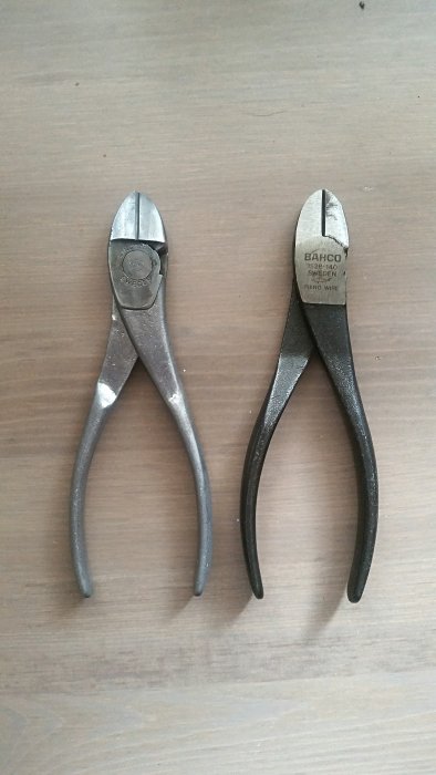

Har på senaste tagit bort en del rost från gamla svensktilverkade verktyg jag har köpt för en femma eller så... Slutresultatet blir en blank och skinnande yta som inte liknar orginalet. Kan tänka mig att denna ytan som kommer fram inte är särskildt bra skyddat most rost. Vad borde man göra efter att man har tagit bort rosten och putsat gamla verktyg? Hur får man det svarta belägget, vilket jag gissar skyddar mot rost, som en del gamla verktyg har? Har hört något om att heta upp verktygen med t.eks en gasbrännare och sedan lägga järnet i en olja (Har hört om flera varianter bl.a. linolja eller motorolja) men jag vet inte vilket som fungerar bäst. Jag är tacksam för all information (Om detta ämnet såklart

Doppa i rå linolja tycker jag fungerar fint.

Det är nog blånering (bluing på engelska) du är ute efter. Man oxiderar järnet genom upphettning eller elektrolys tror jag, för att få "rätt" sorts järnoxid (den svartblåa). Olja skulle jag tro att man dels använder som kylmedel i processen, dels använder man det efteråt för att det är vattenavstötande, vilket hjälper till att skydda mot "vanlig" rost.
Kan tyvärr inget om hur man gör i praktiken, men skjutvapen är ofta blånerade, vilket kanske hjälper i ditt letande om vi inte har en smed här som kan svara.

Brukar inte dessa verktyg vara fosfaterade?

Mycket intressant läsning! I artikelen applicerade dom linoljan med pensel. Har vart lite skeptisk till detta då jag inte har förstått att linoljan oxiderar ganska snabbt i luften till ett "vax".thomas33 skrev:

Hittade en video när man använder koktlinolja med värme istället för att pänsla på den. Undrar om det finns fördelar med denna metoden? Där föreslår man även bacon fett!
Hittar en del andra videor med denna metoden genom bluing och skjutvapen som @Nötegårdsgubben sa.
Mycket möjligt det. Då kanske det blir lite för kopliserad för garaget som du säger. Gäller väl att hitta något substitut som fungerar då...Fotografen skrev:
Såg t.eks. en produktbeskrivning av några tengtools skiftnycklar där man beskriver dom som fosfaterade... intressant
Kom på att man kanske helt enkelt kunde titta på en video hur verktyg blir gjorda i första hand. Hitta en om hur bahcos skiftnycklar blir till.... Där doppar man stålet i något och beskriver det som "Chrome plating or phostpating" som man kan se här

Linolja tycker jag inte blir så bra på rörliga delar då det blir som ett lim nästan.
Kolla upp den amerikanska termen Parkerizing, finns mängder av guider där de behandlar vapen. Verkar som man gör ett värmebad med en lösning av vatten och färdigt medel (Phos Dip) och det verkar inte allt för svårt. Kan inte svara på var man hittar motsvarande medel i Sverige dock...

Att låta grejorna bada i Hessa, aka pysslar-grogg, ger också en fosfatering om än av okänd kvalité
