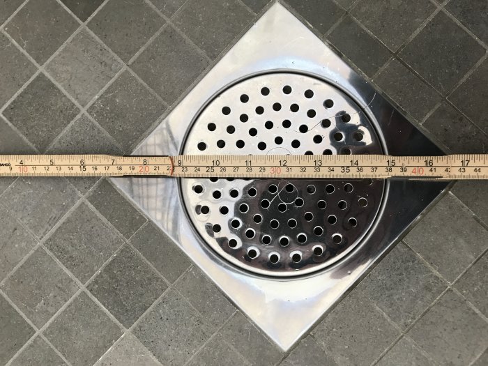

Jag blir inte riktigt klok på hur man mäter....sitter brunnen på bilden för nära väggen (200mm).
MVH
Benne

Troligen inte, vad är problemet?
T
Nej!
Rekommendationen är 30cm från väggarna, för att ha plats med fall byggnad. Men inget måste
Rekomenderad av vem? Både Purus och Jafo anger 20cm.

Utgår ifrån att norska och svenska våtrumsnormen är rätt så lik. Vilket är den jag följer
Men möjligt att det avviker mellan dom på dem här punkten.
Det finns ingen vad jag vet i Sverige som anger 30cm.
Och i TS fall mäts det ju till slukristen och inte till brunnen.
T
GVK säkra våtrum säger 200 mm mellan vägg och ytterkant av brunnen.
Men det du mäter på nu är klinkerramen, ta bort silen och mät till kanten av själva hålet i golvbrunnen, det är det måttet som är intressant. Och för att du ska kunna ta ut vattenlåset är troligen brunnen ändå inom hålet i klinkerramen, dvs du har säkert iallafall minst 22-23 cm mellan vägg och brunn..

Blev lite kort och hastig trådstart men det rör sig om ett hus jag är spekulant på.
En besiktningsman har anmärkt på att brunnen sitter för nära vägg, ville dubbelkolla.
Men då förstår jag, får ta bort silen och mäta till brunnens kant helt enkelt...
Av det vi ser på bilden finns ingen anledning till oro, det är viktigare hur det ser ut inne i brunnen med anslutning av tätskikt.
Det var ju märkligt att bes. mannen har anmärkt på avstånd till vägg. Av bilden att döma så är det inget fel på avståndet.
Fast du mäter ju mot hörnet väl? Om det är 23 cm från hörnet och brunnen är lika nära båda väggarna är väl brunnen ca 16 cm från resp. vägg?
Pythagoras sats says: 23*23=2*X*X. X=16,3
20 cm från tätskiktet till brunnens kant. Ser man inte på slukristen den kan ju vara monterad snett på brunnen.
B
Ja brunnen sitter inte vinkelrät mot bakre väggen som är den som är närmst brunnen...utan 45 grader...alltså tumstocken ligger vinkelrät mot bakre väggen på bilden....
