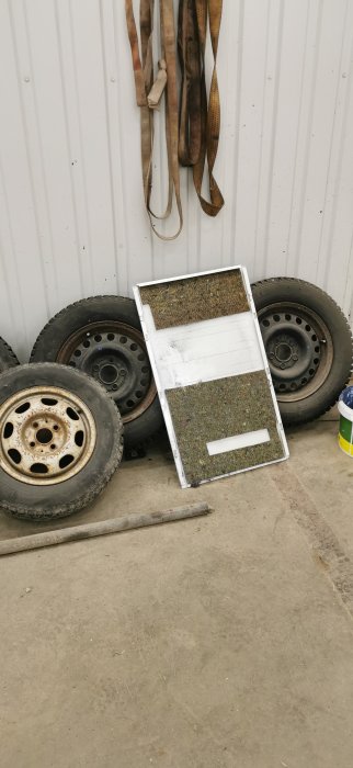

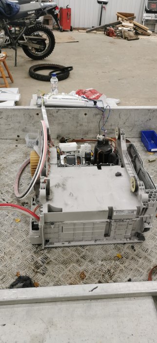

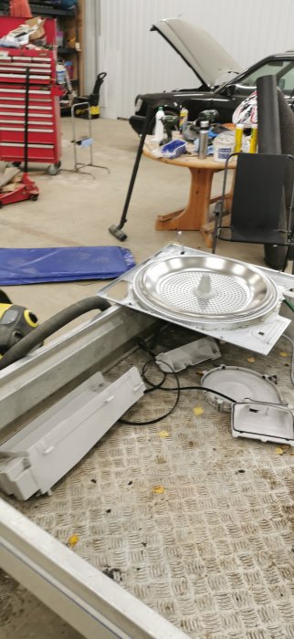

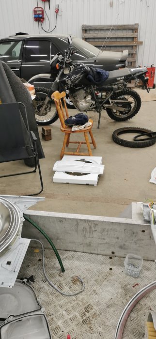

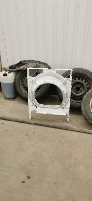

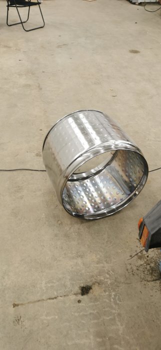

Jag ramlade in här igen av en slump, jag löste problemet med felkod E60, jag skruvade isär i princip hela tumlaren och lyfte försiktigt ur kondensor/förångare ur "bottenplattan" och dränkte dessa i MAC A-25, spred delar runt halva garaget hos syrran, det enda jag hade till hands som jag ansåg skulle funka, sedan en hel del spolande, blåsande och våtdammsugande för att få bort allt damm som fastnat i elementen, den har funkat felfritt efter det och torkar tvätten mycket snabbare, tog bara några år innan jag fick fingrarna ur.

Trots att det sitter två dammfilter på min värmepumpstumlare som rengörs tre gånger i veckan så åker väldigt mycket igenom filtren, tror inte att sköljmedel gör saken bättre, synd att jag inte tog bilder på kondensor/förångare, nedre delarna var täta, har spolat den ihopsatt en gång tidigare, då tog jag ur tömningspumpen och satte en våtdammsugare där, blev inte så värst bra.
Men den har levt ett hårt liv, den får nog snurra mest varje dag. Remmen small av så jag var tvungen att riva den och jag ångrar att jag inte köpte nya tätningar till trumman, jösses vad ludd det var i hela maskinen, en gnista och den hade brunnit riktigt bra.
Jag tror att jag hade garanti kvar på den men vem orkar få tag på en reparatör för att byta rem, tror inte han stått och rengjort maskinen i övrigt i några timmar för att få bukt på E60.
Men hur som helst så verkar den torka tvätten torrare och på kortare tid nu men nästa gång den får något fel tror jag att den får somna in.
