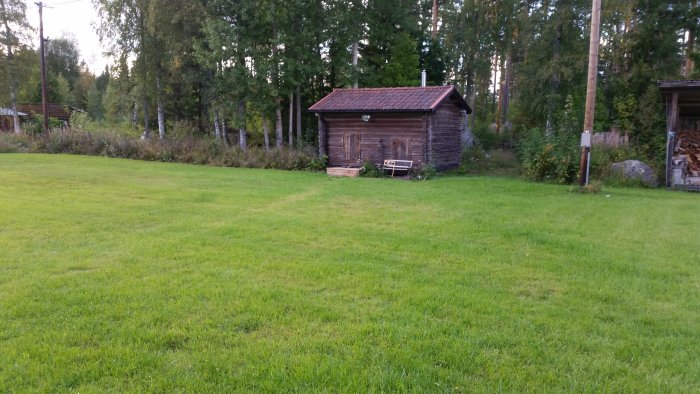

Jag byggde bastu för tre år sedan som en friggebod på 15 m². Golvet är oisolerat med råspont och furugolv skruvat ovanpå. Golvet faller mot en golvränna i plåt som rinner ut bakom bastun.
Hej! Blev nyfiken på hur du tycker att det funkar efter några år? Torkar golvet tillräckligt även om du häller ut vatten på det (tvättar dig i bastun)? Inga rötskador eller liknande? Är det kallt vintertid eller räcker det med värmen från kaminen?
Jag slänger in ett vedträ när jag bastat färdigt och allting är torrt inom en timme.
Går åt två hinkar vatten om jag är själv.
När ungarna badar räcker inte hundraliterstunnan till ;)
Jag har inte sett någon röta och känner ingen lukt.
På vintern kan det kännas lite kallt på golvet och det går åt två korgar ved istället för en.

Tack för svar! Hur mycket vinter är det där du har bastun? Var fick du tag på rännan?
