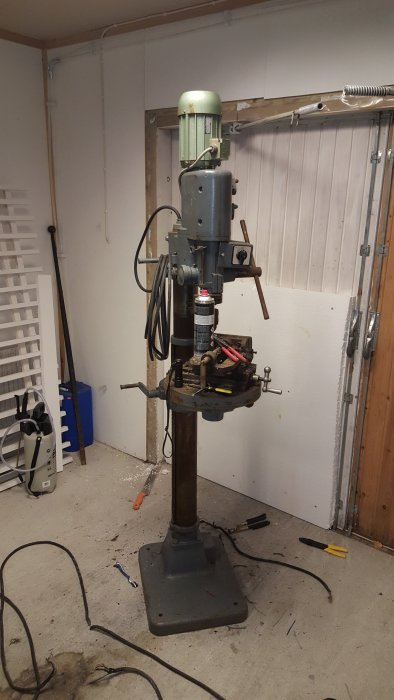

Har haft denna pjäs liggandes i bilen ett tag så här i veckan var det dags att få lite hjälp att bära in den.
Alla kablar var helt slut i den så lite ny 1,5g5 gummikabel senare så var elen i skick på den.
Dock måste jag byta ut av och på vreden så jag kan köra en yd koppling för att få båda hastigheterna.
Den har även stått i många år så en genomgång med bromsrengörare och trasa fick det bli. En rejäl smörjning med super cylinder oil 600w fick det bli också
Ska nog även blästra upp kordinatbordet och skuvstycket.
