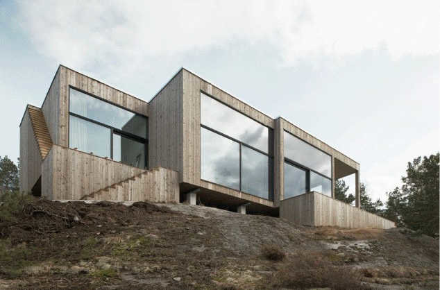

Här är lite vad vi tänkt:
* Gotlandshus i modern stil i 2 plan. [bild]
Ja nu poppade tråden upp igen, så jag passar på och skriver detta nu:
Kanske lite tur att jag inte började bemöda mig att föreslå någon planlösning innan du kom med lite mer tankar över vad slags hus ni tänker er.
För ett hus liknande det där är jag troligen inte kunnig nog att ens få till några halvtaskiga förslag på.
(Inget fel på hustypen alls, det i bilden ser riktigt riktigt fint ut, men det är lite väl långt ifrån sånt jag själv grunnat på.)
Jag hade säkerligen troligen skissat mer på något liknande detta, och det hade ju blivit sååå fel då. :)
Mikael_L skrev:
Är det så du själv byggt Mikael _L?
Mikael_L
Nej naturligtvis inte, då jag inte har på långt när lika fantastisk tomt som TS (avundsjuk? javisst :))
Bilden är "snodd" från ett av "månadens arkitektritade" här på BH, bara för att exemplifiera åt vilket håll jag tänker när det gäller att ta hand om en fantastisk utsikt som inte lider av värmeproblemen med söderläge.
Ett sånt hus hade inte varit fel! Ser dyrt och fint ut. Vi har lite andra idéer. Mer info kommer. Jag har inte glömt bort er!

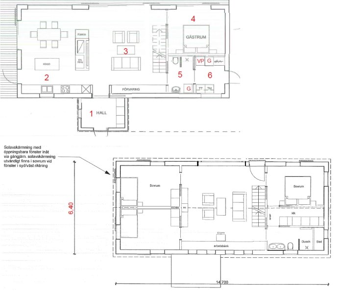

Hej igen!
Nu har skissförslaget blivit färdigt! Vi har tänkt ett enkelt hus som använder både fram och baksida av tomten samt har en enkel form som ska bli billigare att bygga. Vad tycker ni?
KristinaRT
Jagngillar allt med huset utom en sak - rum 5 och 6 - jag hade blivit vansinnig på att ha badrummet som genomgång till tvättstugan.... Helre två separata rum, även om det innebär mindre badrum/tvättstuga....
Vansinnig var rätta order! Har själv blivit vansinnig på detta hus många gånger! Jag håller med dig om rum 5 och 6 men hittar ingen annan lösning. Man kan se rum 5 och 6 som ett rum med möjlighet att stänga till wc från båda håll. Då får man kanske lite annan syn på det? Har tidigare haft en annan lösning men blev så jädra trångt i både 5 och 6. Kul att du gillar huset i övrigt!
KristinaRT
Du skulle kunna flytta väggen mellan badrum och gästrum lite, och göra ett långsmalare badrum och lite mindre gästrum? Om du sätter dörren i mitten av badrummet kan du ha dusch i ena halvan och toalett i andra. Det blir inte jättestort, men om ni inte konstant har gäster kommer badrummet där nere mest användas som toalett till familjen och då fungerar det... Iaf har vi det ungefär så, och det fungerar bra för oss :)
Då får du en hall till tvättstugan, men eftersom den går längs väggen kan du sätta in fönster för att öppna upp. Om man vill kan man tom ha ett fönster mellan hall och badrum för att få in mer ljus (tänker då fönster högt upp på väggen).
