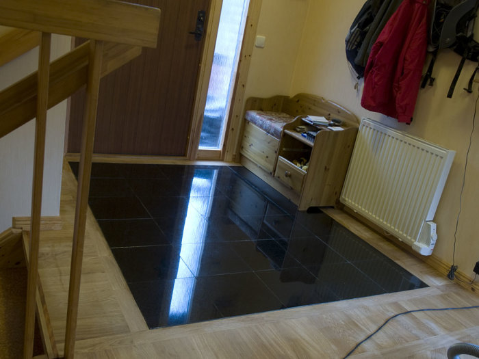

Om du limmar och skruvar golvgipset i spånskivan tror jag att det blir tillräckligt styvt. Jag har en liknande konstruktion i våran hall med granitskivor och fiskbensparkett. Jag gjorde som du och styvade upp regelverket samt limmade/skruvade spånskivor i nivå mellan reglarna. Därefter limmade och skruvade jag golvspån ovanpå regelverket. Rollade golvet med fuktspärr för att undvika fuktresning pga blöta skor på vintern. Granitskivorna ligger kant i kant utan fog, förutom mot parketten där det ligger en mjukfog. Det ligger sedan 2009 utan släpp.
En bild av golvet innan det oljades och trappan fick sig en make over.

@arneri68 Trevligt att höra en vittnesskildring från verkligheten där det funkar. Två frågor bara:
1. Vad hade du för dimension på reglarna som du satte på sidan av bjälklaget och la golvspånet på?
2, Hade du nån liten luftspalt mellan golvspånet och reglarna eller var det exakta mått och i princip presspassning?
