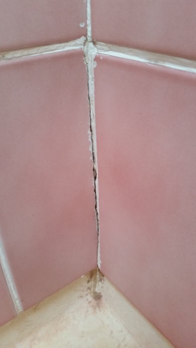

I huset vi köpt så är en fog i duschen helt kass som synes på bilden.
Badrummet ska väl renoveras om ett par år men vad gör jag till dess?
Bör jag foga eller finns det någon risk att jag då kapslar in fukt som redan har tagit sig in?
Fogarna är ju inte på nåt sätt vattentäta, foga på du.
Jasså? Där lärde jag mig nåt nytt då. Fuktskyddet sitter bakom kaklet då eller? Fogen är bara för utseende och att hålla kaklet på plats?
Ja, fuktskyddet sitter bakom, fogen är enbart en utseendefråga.
Ja, naturligtvis:eek:
Blir lika fascinerad varje gång när folk ställer denna konstiga/dumma fråga, eller rättare sagt jättekonstigt enligt mig. Är ärligt talat en hjärnvrickare för mig:D
Inte nog med att fogen släpper igenom fukt/vatten, även kaklet släpper igenom fukt.
Likadant med att vissa tror att man ska ha ett tätskikt bakom plastmattan som i själva verket är just tätskiktet:wow:

Du ska använda sanitetssilikon i hörn, inte fogmassa
