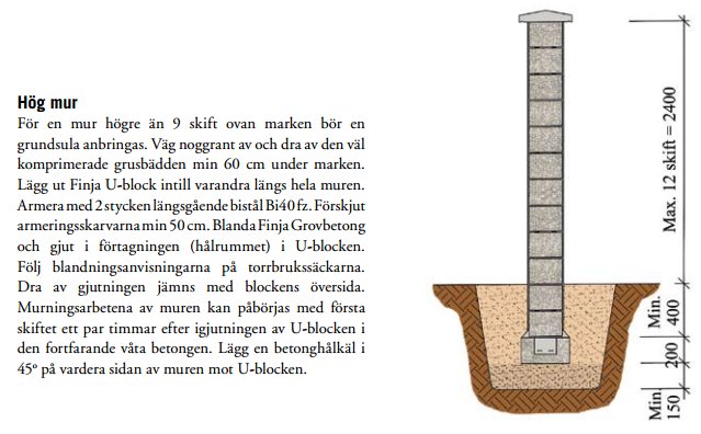

Låt säga att jag vill mura upp en vägg i leca. Hur går man tillväga för att få den stabil? Höjden blir ändå 2,4 meter hög och tanken är att gjuta upp en sula som växthuset ställs på. Samt vilken dimension på leca är att föredra vid denna höjd?

Jag är ingen jättehajare på att mura, men jag tycker det ska bli kul att prova på. Det jag är mest osäker på är just själva grunden.
Jag vill ju ha en sula där de tre väggarna ska stå samt en 2,4 meter hög vägg som växthuset monteras mot.
Enligt Finja så kan man bygga en mur som är 2,4 meter hög med hjälp av 29-leca och i botten deras u-block utan att gjuta en riktig sula.
Låter detta rimligt för en vägg till växthus? Väggen i sig lär ju inte belastas mer än om det bara vore en mur eftersom växthuset kommer ha fler fästpunkter i grunden.
Det funkar nog att köra på det där, bara följa instruktionerna.
