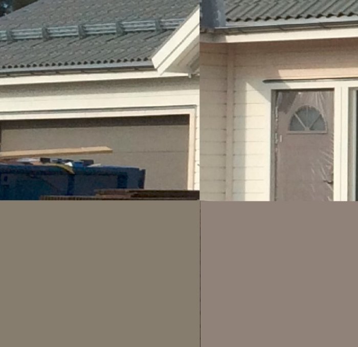

Vi håller på och bygger ett nytt hus och har upptäckt att det är en rejäl skillnad i kulör mellan ytterdörr och garageport trots att vi beställt exakt samma färgkod på båda. Vi har påtalat detta till husleverantören men fått som svar att det kan bli lite olika beroende på att det är olika material. Detta köper jag till vis del men tycker att skillnaden är för stor. Bägge är beställda som en grå kulör. Skillnaden är väldigt stor tycker vi, ytterdörren går lite åt det röda hållet men garageporten går åt det gröna. Ska det få blir så stora skillnader när det är två hårda ytor som målas? Jag kan förstå om man målar trä, tyg eller annat poröst material att det då kan skilja en del men i det här fallet känns det som det borde se ganska lika ut. Vi är helt medvetna om att det kan skilja lite men gillar inte att det drar år helt olika håll rött/grönt.

Flickvännen hittade en bild som hon klippt och klistrat i för att illustrera. Hon påpekar dock att ljuset är lite för snällt för att visa skillnaderna. Tror hon använt MS Paint för att visa färgerna under. Dörrar.jpg
Ser lite skumt ut, väggen ovanför dörren upp till takfoten är ju helt rosa?
Förvisso liknande fenomen till höger om garagedörren. Men (betydligt) bättre bilder skulle inte skada.
Det är inte så skumt. Vi hade helt enkelt inte målat ovanför dörren när bilden togs. Det är bara grundat från fabrik. Samma runt garageporten. Tror att ställningen togs bort strax innan så vi kom helt enkelt inte åt att måla. Ska försöka få till bättre bilder i morrn men allra helst en kulörmätning också. Bara för att förtydliga: bilden ovan är från samma bild så det är inte något fusk med ljus eller liknande. Vi har bara klippt bort 10m hus emellan så man kan jämföra.

Ja det är stor skillnad, det ser man tydligt, även utan de inklippta färgproverna. Den som har målat dörren har nog blandat fel ( är ju lila) antar att ni vill ha den färgen som är på porten?!, finns färdiga färgprover gratis som är ca 10*10cm, hämta en sån med den kulören ni beställt och jämför, Fredde
Har varit i kontakt med hustillverkarens inköpsavdelning i dag och nu har jag faktiskt en förklaring på detta. Det är olika kulörer beställda, ett Y istället för R på slutet av färgkoden är det som har gjort denna skillnad. 5502R på ytterdörr och 5502Y på garageporten. Tack ändå för era svar! Jag lärde mig nåt nytt i alla fall.
Ooops, det är ju trots den snarlika koden två helt olika kulörter.
