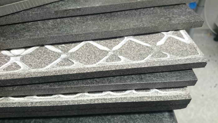

Det går, men blir inte tillräckligt snyggt i min mening för kap som ska synas
Det ska ju inte behöva bli några synliga snitt på ett vanligt golv, annat än längs med väggarna, och då funkar vinkelharry utmärkt. En vanlig kakelkap för några hundringar funkar också, men det går lite långsamt.

Men det går dödens långsamt så jag skulle köra med vinkelharry om det inte är ett synligt snitt. Jag har ju kapat långa sträckor på frihand i granit på uteplatsen, men dessa plattor är ju lite grövre i strukturen så då är det inte ett problem. Inomhus är ju plattorna ofta släta.

Vad menar du med granitklinker ? Är det sk granikeramik?
Vilken storlek är det på plattorna?
30x30 brukar gå bra med vanlig kakelskärare, 30x60 kan gå bra på längden
Med vinkelslip blir det ofta lite urslag i kanterna, kan man dölja det under golv lister så duger det, mot ytterdörrens tröskel så drar man ofta en silikon eller sätter en list så där döljs det också.
Ett snitt med kakelskärare blir oftast perfekt eller näst intill så det duger oftast även om det ligger synligt.

Dessa är 30x60. Ska upp på bänkskivan. Man ser redan nu att dessa plattor är utskurna med diamantklinga ur större bitar.nino skrev:Vad menar du med granitklinker ? Är det sk granikeramik?

Hmm. Kan hända de heter granitkeramik. Då baksida ser ut som vanliga klinkers / mönster efter pressverktyget.
Med en bra skärare med ny trissa så kan det gå att längdkapa även 30x60 , och lite beroende på plattan
Synliga snitt bör du prova med vattensåg eller lämna för vattenskärning om det inte funkar med en vanlig skärare, sigma eller montolit är bäst. Dolda snitt tar du med skäraren eller vinkelslip
