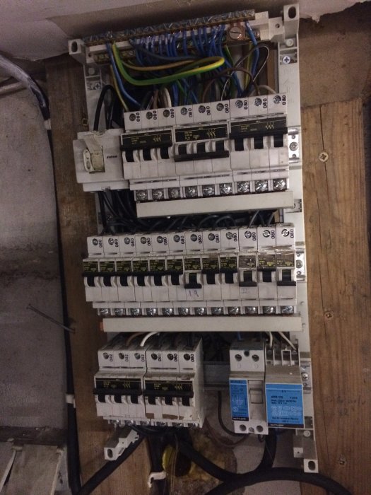

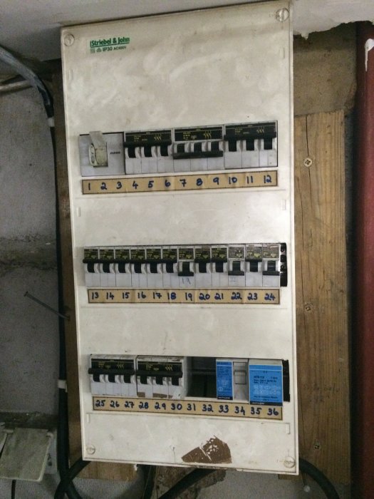

Här är några bilder på hur det ser ut idag, om det påverkar någon att revidera sin kommentar.
Kanske går trolla fram lite utrymme.
Enda 3-fasgruppen på hela översta raden som verkligen behövs just nu är väl spisen. Tvättmaskinen kör jag på en fas med de andra faserna blint i dosan, och någon infravärme har mig veterligen aldrig varit inkopplad.
Gruppen på 25-27 driver värmepumpen och 28-30 är för ett 3-fasuttag i källaren som föregående ägare använde till diverse snickerimaskiner då han hade verkstad i källaren.
Kanske har tänkt i fel linje? Bygga om så kanske det räcker gott.
