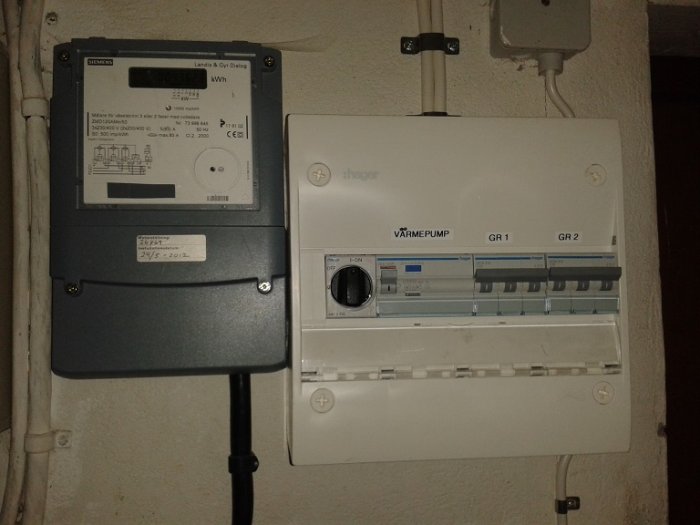

Så här har jag det med elmätare till min Luft/vatten.Svarta kabeln är inkommande ström till vp'n och mätaren är en begagnad elmätare som jag köpte på Kjell.
Sedan har den jordfelsbrytare och automatsäkringar till inne och utedel
thoant och 1 till

Nja elektrikern skulle ändå koppla pumpen på en egen jordfelsbrytare och säkringar så det tog inte många minuter extra
