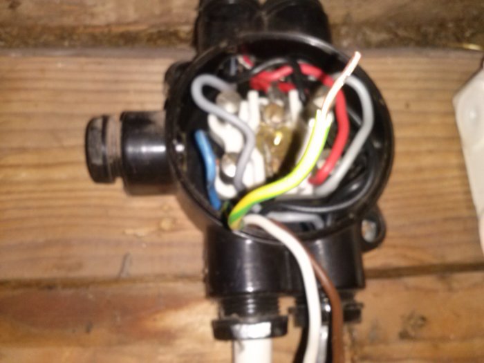

Hejsan,Jag är ingen elektriker men försöker om jag kan fixa små saker själv för att både lära mig och spara pengar.
Håller på att koppla ihop ett nytt jordat vägguttag samt dra ny kabel till uttaget och kopplingsdosan och får bara vissa apparater att fungera i uttaget,verkar som jordade grejer ej vill fungera? Höll på i kopplingsdosan och vet ej då om jag råkade dra loss denna gul/gröna skyddsjorden från dosan.
Men kliar mig i håret för vet ej på vilken färg den ska kopplas på? :( Elen är ju ganska gammal och färgerna stämmer inte så bra. Det var ett jordat uttag som satt där innan
Skulle uppskatta lite hjälp här nu.

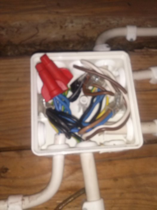

Första är kopplingsdosan dit den nya kabeln ska dras som är blå,brun och gröngul. Andra bilden är för mig oklart men där finns en skyddsjord som ska sitta vart?
Har ingen bild så på hur det är kopplat från uttaget till kopplingsdosan men kan ta imorgon.

De där var rätt rörigt....
när det ser ut så där känns det nästan bättre att överlåta det till nån som kan det hela...
Men jag förstår att man vill försöka. men som det var kopplat i dessa dosor så känns det inte som ett lämpligt objekt att börja sin bana.

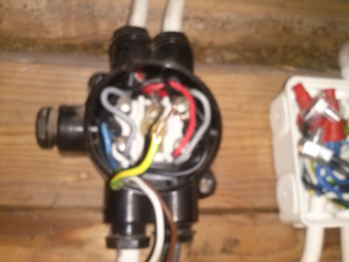

Det är suddiga bilder. Problemet är att den svarta dosan är så gammal att det inte fanns någon standard för färger. Ett annat problem är att man inte kan lita på att den som kopplat tidigare har följt standarden. Har du tillgång till ett mätinstrument och känner du någon som har bättre koll på el än du?
Det är troligt att den gulgröna skall sitta ihop med den röda. Dessvärre är det också troligt att den röda har en annan funktion som gör att det blir livsfarligt om du kopplar ihop den med den gulgröna. Bilden avslöjar helt enkelt inte med säkerhet hur du skall koppla och det är fel ställe för att chansa.

Ja vet om bilderna ska ta fler nya imorgon med kameran ist för mobilen.
Var försiktiga när du jobbar med röda kablar.. En röd kabel kan tyvärr ha olika funktion i gamla elanläggningar. Den kan vara skyddsjord. Men den kan också fungera som tändtråd eller en av faserna i ett trefassystem.
Den gul / gröna kabeln får bara användas som skyddsjord och PEN, så där är det betydligt säkrare. Men även där måste man verifiera att så är fallet. Det finns tyvärr hempulare som använder den till annat fast det är strängt förbjudet.
Kan även påpeka att torix inte är den bästa lösningen att använda till EK kabel. Wago 222 eller motsvarande är betydligt bättre för den kabeltypen.

Hej,Jag misstänker det därav vågar jag inte bara stoppa den under någon färg att prova på och den befintliga installationen med dess konstiga klämmor är inte jag ansvarig för. Bara synd att jag ej kommer ihåg vart den gul/gröna satt,har för mig på den röda kabel i gamla dosan men vet ej :(

Till TS: Som andra sagt - ta dit en elektriker för det där. Spontant skulle jag också sagt den röda, men med tanke på att den kan vara något helt annat är det inget man kan vara säker på.
Ska man hemmapula med el ska man ha benkoll på vad man gör - absolut inte chansa och labba. Att få det att lysa kan man oftast chansa sig till men att få till en elsäker anläggning som är fackmässigt utformad är en annan sak.
Benkoll kan man skaffa sig genom att fråga här på forumet, men i det här fallet tror jag att en elektriker är rätt person. Att "jordade grejor inte verkar fungera" är ett solklart varningstecken på att något kan vara seriöst fel, vilket innebär risk för trasig utrustning, brand och personskada.
Om du ska göra detta själv, så gör en ordentlig undersökning av hur kablarna går och lägg upp skarpa bilder här i tråden.
