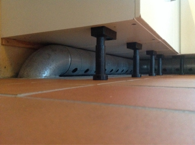

Hej jag har ett gammalt kök från 50 talet som jag håller på att riva ut. Jag hittat något som ser ut som ett gammalt spirorör som ser ut att komma från en friskluftsventil i fasaden. Jag brukar öppna fönstret i köket då jag vill ha extra fjutt på köksfläkten och därför tänkte jag att detta luftintag skulle vara perfekt att använda då det är ganska problematiskt att öppna fönstret då det står mycket blommor på fönsterbrädan och fönstret går innåt. Nu tänkte jag att det bästa vore väl att låta lufte gå upp runt spisen så det blir en vindbarriär på båda sidor av spisen. Jag borde spara på varmluft som går ut genom ventilationen samtidigt som ångor borde fastna i vinddraget. Är det någon som kan tala om om de sätt något liknande eller om det rent teoretiskt vore en bra ide? Jag skulle då låta mellanrummet mellan de 2 brevidvarande stommarna som ska vara ca 2 cm bilda en kanal. Jag ha något på översidan av bänkskivan, någon typ av ventil. Jag skulle också vilja ha en någon typ av isolerat spjäll till spirokanalen också eftersom det kan bli -25 här på vintrarna och jag vill inte kyla av innomhus. Har någon något tips om detta?

Bra idé med tilluft kring spisen. Ett elektrisk spjäll kan kopplas direkt till fläktmotorstyrning, så öppnar det troligtvis på 2:ans hastighet om inte direkt på 1:an. Se bara till att luftströmmen inte blir turbulent. Den skall röra sig långsamt i riktning mot spishällen och vidare upp mot fettfiltret i fläkten. Storkökskåport fungerar på det här sättet. Luft tillsätts oftast köket genom kåpans utsida. Där injicerar man också lite riktad luft uppe i kåpan direkt mot fettfiltret.
När vi byggde köket satte jag in tilluft under socklarna. Luft tas direkt utifrån och styrs av ett spjäll i torpargrunden. En 2cm öppning i överkant i sockelbrädan släpper in luften vid golvet runt spisen.
Hur tycker ni att er lösning fungerar?

Det fungerar betydligt bättre med denna tilluft än utan. Det märks på att stekoset lättare drar sig mot fettfiltret. Jag kommer även att bygga om kåpan till en med större volym. Fläktmotorn sitter på vintern och drar ut 1000m3/h som bäst. 200mm rör
