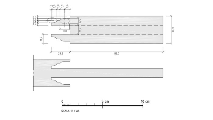

Gammal tråd, men för de som sökt och hamnat i denna tråd och som hoppats att Tooltrust kan hjälpa till att ta fram frässtål med egen profilering så kan jag meddela att de sa till mig att de har slutat med det sedan flera år tillbaka.
Jag är ute efter en sådan här profil till spegeldörrar, så om nån vet nått annat ställe så tar jag tacksamt emot tips.
Toolbox.se har gjort alla mina specialstål. Jag använder TB90 och TB98 system i en vertikalfräs. Har tillverkat stål för golv, taklist, foder, fasadläkt, panel, kökskåpdörrar alla har varit enligt beställning.
