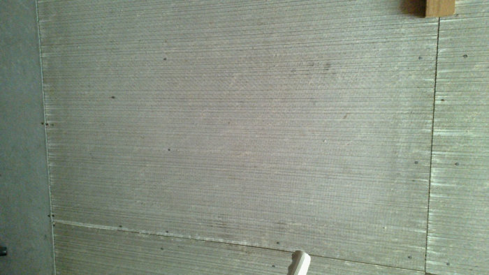

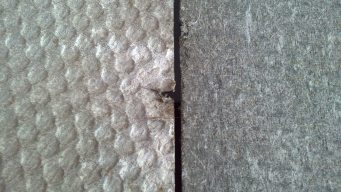

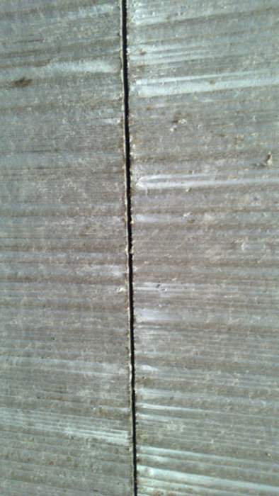

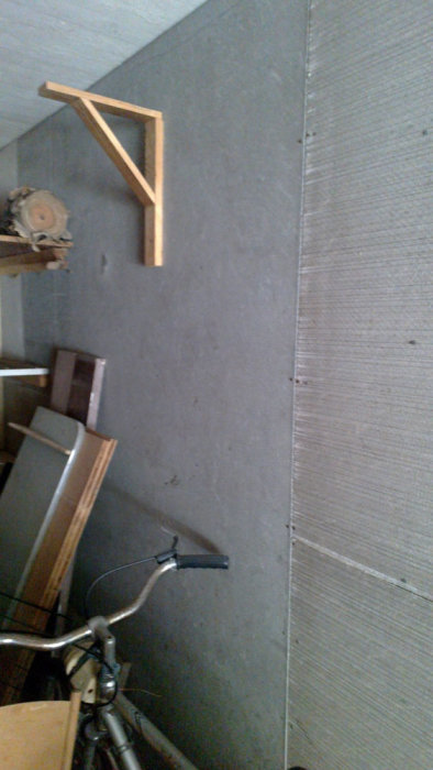

Jag skulle riva en vägg i min källare i ett hobbyrum som vätter mot en smuck i garaget och blev lite konfunderad av vad jag hittade i väggen. Jag vet dock inte om det är eternitskivor. Bifogar några bilder här så att någon sakkunnig kan utvärdera.

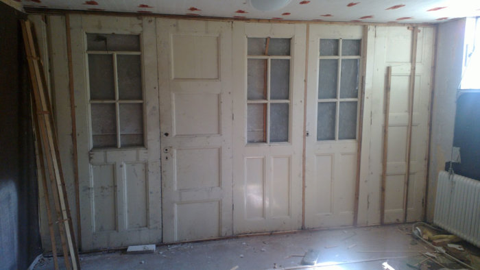

Efter att jag plockat bort lite träreglar och isolering så visade det sig att väggen var uppbyggd av 5 gamla dörrar och på baksidan(garageväggssidan) av dessa dörrar är skivor uppsatta med spik och skruv. De flesta skivorna är ca 104cm breda, 106cm höga och kring 4-5mm tjocka. En lite mörkare skiva är 120cm bred och 220 hög. Är det Eternitskivor tror ni? :(
Mått, tjocklek och utseende stämmer tyvärr ganska bra med eternit, ja.
Ser oerhört mycket ut som eternit dessvärre.

Japp, jag har gjort både och. Dvs dels tagit in firma och dels gjort själv. Firma så kom det två man i en dag och det gick på 8000:- (för några år sedan). Jag hade tänkt att de skulle ta ner hela skivor (satt i tak i fd pannrum och tvättstuga), men de slog ner det mesta med hammare... Jag lade mellan 60-80 timmar på att sanera rent efter dem.
Såhär i efterhand så skulle jag ha gjort hela skiten själv. Du kan hitta info om hur man gör genom att söka på nätet (arbetsmiljöverket). Det är som sagt ingen katastrof, men en del pill. Du skall ha mask med P3-filter (partikel, finhetsgrad 3). Använd dessutom engångsoverall (dammtät). Bygg "luftsluss" av byggplast och se till att du får undertryck i rummet du sanerar. Du kan hyra fläktar med filter, dammsugare osv. Men jag fuskade faktiskt och tog en gammal skrotfärdig med lång slang och ställde utomhus i regnet. Se bara till att du inte drar runt skiten inne i huset när du jobbar med det (och ha dammsugare med HEPA-filter för den vanliga städningen s.a. du faktiskt fångar fibrerna i fortsättningen). Sedan så är målet med saneringen att det skall vara rent och dammfritt när du är klar. Dvs allt grått skall bort, ytor borstas, skrubbas, och dammtvättas med trasa. Tänk som om det var pestbakterier du skulle ha bort. Inga maskinverktyg (killarna som kom, hade handslipat hela Kungälvs kommunhus eftersom målaren någon gång på 60-talet hade haft asbest i färgen för att förhindra rinn).
Har du som sagt bara rimlig respekt och gör som det står att man skall göra så är det ingen fara för någon inblandad.
Att bli av med skiten efteråt är som sagt svårare (och blir värre). Kolla med din kommun innan du börjar. Många ställer krav på dubbla plastsäckar/påsar med märkning på innersta och yttersta etc. etc. Det varierar och kostar allt mer pengar. Kraven på hanteringen har bara blivit hårdare och hårdare så tipset är att göra sig av med det så fort som möjligt, det kommer antagligen inte att bli varken lättare eller billigare.
Så, från en som varit där (dvs upptäckte asbesten i innertak mha dosfräs), andas, ta det lugnt. :) Det är ingen katastrof och går att hantera/ta bort för en rimlig penning.
