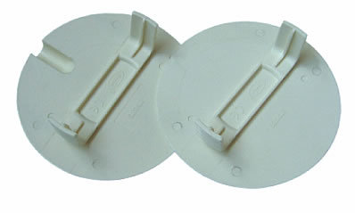

Om man hårddrar i enlighet med regler så är FK ut genom ett rörutlopp godkänt tillsammans med fast monterad armatur, t.ex. lysrörsarmatur eller sån där porslinsockel + glasglob, m.fl. armaturer för fast montage.
Men att ansluta FK/EK direkt på en honkontakt avsedd för kabelmontage är givetvis helt "olagligt", iaf felaktigt enligt ett flertal punkter utifrån elinstallationsreglerna.
Det blir endast enkelisolerad kabel, det ansluts fel kardeltyp till rörlig kontakt (FK och EK not OK, RK OK), det saknas ev kabelavlastning. Dvs 2-3 fel.
Sen skiljer sig teori och praktik mellan olika elektriker, som vanligt. ;)
Det kanske skule kunna vara tillåtet med någon speciell typ av kabel i röret (kanske aceflex?) tillsammans med dragavlastning i dosan som kabeln utgår ifrån.
Utanpåliggande lamputtag känns bra mycket enklare än att försöka hitta ett korrekt alternativ.
Mikael_L
Man måste bestämma sig för om man vill vara korrekt eller pragmatisk. :cool:
Eller så väljer man kanske något på skalan mellan dessa alternativ. :)
FK i lamphona för sladdmontage ger mig rysningar när jag ser dem. Det är så felanvänt material.

Det är inte tillåtet att sätta uttaget direkt på enbart grundisolerade trådar typ FK, om du tvunget vill ha uttaget monterat direkt på "sladdarna" så får du lösa det på något annat sätt.
Svaret jag gav var utifrån hur en del elektriker fortfarande gör i praktiken vid installationer. Har inget att göra med hur jag gör.
Men jag måste ändå få fråga gällande lamputtag/hona för sladdmontage och hur det fungerar i praktiken.
Det finns både jordade och ojordade med dragavlastning. Varför får vissa rysningar om de ansluts med FK med riktigt fäst dragavlastning kontra om de fästs på en kabel/sladd? Förutsätter att taklampan sitter riktigt fäst i krok och även har dragavlastning för lampsladden. Sliter jag ned hela armaturen så att dragavlastningen släpper i lamputtag/hona så är det ju "skitsamma". Vad är den stora skillnaden?
Mikael_L
Främst för att EK eller FK inte tål att det vickas så mycket innan kardelerna går av.
Det tycker jag är den viktigaste anmärkningen.
EK/FK är endast enkelisolerat, EKK, SXK osv är dubbelisolerat.
EKK är ändå fortfarande fel, pga av enkelkardeliga ledare, går lätt av. Det ska i så fall vara RKK.

Lamputtag direkt på FK/EK i gamla ojordade rum, eller en sockerbit, är ganska vanligt - så gjordes det förr. Frågan är om det fortfarande är totalförbjudet i ojordade rum? Någon egentlig skillnad mellan sockerbit och lamputtag ser jag inte. Det handlar i praktiken om fast montage av en lampa, som sedan kommer att hänga still ett antal år. Det bygger också på att det finns en kåpa som tätar mot taket.
Men vid nyinstallation gör man naturligtvis inte så. I dagens jordade rum faller det dessutom på att enkelisolerade ledare är berörbara (nåja) vilket inte är tillåtet. Dessutom faller många gamla ojordade lampor med kåpa av metall bort.
Mikael_L
Bo.Siltberg skrev:
LDet bygger också på att det finns en kåpa som tätar mot taket.
Ja den kan man ju kanske anse som en apparat eller den andra isolerande barriären.

Mikael_L: hur menar du? Om man klamrar en kabel i ett tak, från takdosan, och går till en utanpåliggande dosa/lamputtag. då är väl ditt täcklock med rörutlopp ok? Inget som sitter löst då?
Då kan man inte sätta något lamputtag, därför kan det vara olämpligt i åtminstone ditt exempel. ;)
