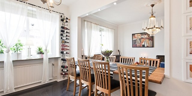

Jag har en tvåa på ca 53 kvadrat och för att få lägenheten att se lite mer rymligare ut planerar jag att riva ner väggen mellan kök & vardagsrum och bygga en köksö som ska användas först och främst till matplats. När man har tittat en del på köksöar får jag ofta känslan att de ser lite "frukost aktiga" ut, ni vet ta några mackor och snabbt iväg. Om jag ska bygga en köksö vill jag att den ska se ut lite som ett finbord som man stolt kan bjuda hem personer och sätta sig där, utan att få känslan att det ser lite "b" ut.
Hur tycker ni jag ska bygga min köksö så det blir så rymligt som möjligt
Hur ska man bygga en köksö som ser lite mer ut än vanligt?

Vi har vår köksö som ordentligt köksbord. Den har måtten 180x120 där de yttersta 120x120 har överhäng på 30 cm på sidorna mittemot varandra så att man kan sitta 4 personer med plats för benen. Sedan är det 20 cm överhäng på kortsidan och där kan man få in 3 lite mindre hopfällbara stolar om det skulle behövas.
Mitt råd är i alla fall minst 30 cm överhäng där det är tänkt att man ska kunna sitta och äta (den sidan med 20 cm används bara vid fika eller om vi har frukostgäster, vi har ett matbord också). Minst 90 cm djup men 120 är guld. Gör den så stor som möjligt och med möjlighet att sitta mittemot varandra. Ha bänkskiva i trä, det är trevligast att sitta och äta vid. Gå till köksaffärer och inspireras.

Tack så mycket för svaret! Får man vara jobbig och fråga om du hade kunnat posta en bild på din köksö så man får se den på bild?

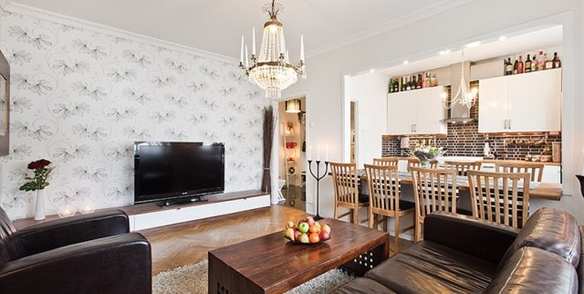

Vi fick inte ta bort väggen, så "köksön" finns i matrummet bredvid, men vi har tagit bort dörren och lagt samma klinkergolv utan tröskel så de hänger ihop.
Ön består av 2 IKEA-skåp 60 bredd, mellan dem en vinkyl 50 bredd, och på allt en ek-skiva 90*200. Ena kortsidan står mot en vägg, så vi har alltså ca 30 cm överhäng på ena långsidan och en kortsida.
