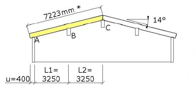

Ska göra en utbyggnad med tak upp till nock (se bild) där punkt C är en limträbalk och punkt B är en innervägg (45*95)
Visst borde det räcka med 220*45 K?? istället för limträstolar om man kör cc60
Snözon 2,0 Egentyngd 0,5kN/m2(plåt,isolering, inv. beklädnad)
Å går det att få tag i så långa (7,3m) eller kan man skarva på B-punkten
Har försökt hitta någon bra sida här på nätet för dimensionsberäkning men inte lyckats

B-punkten är ett dåligt ställe för skarv, ty där är ett böjmoment-maximum.
Att skarva vid (1/3 avståndet mellan B och A) ifrån B, tror jag blir bästa. Om jag inte minns fel.
Enligt träguiden verkar 45x170 K24 räcka:

Går du in på http://www.byggbeskrivningar.se så finns det ett dimensioneringsprogram där som faktiskt inte är så illa.
Kertubalkar är ett alternativ, kolla in www.moelven.se, här finns beräkningsprogram för dessa balkar. Det beräknar även limträbalken i nocken åt dig. Men det är ett stort tak, så ett alternativ är att skippa nockbalken och ha två mindre balkar lite högre upp än B- väggarna går, även detta kan man laborera med i programet.
Det är inte en nackdel att ex takstolarna blir ca 300x45, då får man plats med den isolering som krävs.
Takstolen räknas väl ut med samma program och då är det kertu eller limträ som gäller, jag rekomenderas att inte ha B som bärande, bättre att ha ett tak som bär sig själv så kan man göra som man själv vill sedan. Om B skalll vara bärande så måste man börja beräkna bjälklaget under också då det är detta som skall hantera kraften.
