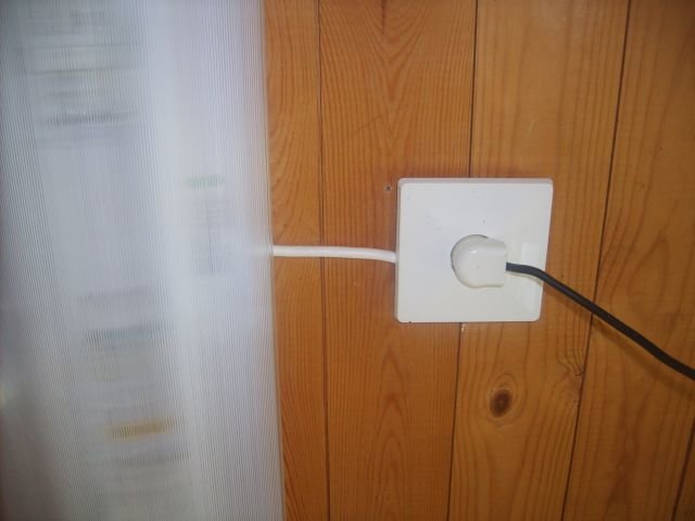

Vad finns det för risk att använda sig av RKK för en fast installation? Det gäller 25cm från en takdosa till en lysrörsarmatur.
Finns ingen risk om den är dragavlastad i båda ändarna. Det är mao helt ok att använda RKK som anslutningskabel.. Är ju de den är gjord för d^_^b
Trodde det krävdes installationskabel för att koppla in något fast?
Den får ej klamras men vissa anslutningskablar får dras i rör.. vet dock ej vilka.
Skulle ändå rekomendera sätta lamputtag i takdosan och stickpropp på sladden till armaturen.
Ska de användas som anslutningskabel så ska man använda en anslutningskabel. Anslutningskablar har mångtrådiga ledare och är gjord för att kunna "hänga fritt", de går inte av lika lätt om de böjs osv..
Edit: Har för mig dock att fast ansluten anslutningskabel ansluten till 230V måste vara minst 1,5mm2. Fast jag kan minnas fel.. jag brukar hursomhelst alltid ha > 1,5mm2
Nån mer paragrafkunnig här kan säkert rätta mig om jag har fel :rolleyes:

Lamputtag sitter där redan för taklampan över bordet, får göra ett litet uttag för kabeln till lysrörsarmaturen.

Den här kommer inte hänga fritt utan sättas fast mot taket på nåt sätt, smältlim i värsta fall. Kommer se förjäkligt ut annars.

Låter som att i ditt exempel så vore det bättre att klamra en "kulo" till din armatur (om det är en armatur som sitter skruvad dikt tak, och inte pendlad)
Är det inomhus i torrt och icke brandfarligt utrymme så spika en bit EKRK 3G1,5 från takdosan till armaturen?

Och är den pendlad så sätt ett vanligt vägguttag och sladdställ ner till armaturen.

Det är en lysrörsarmatur som sitter dikt mot taket, bortsett från en distans på ca 5mm. Kulo har jag tyvärr ingen och inget annat behov av.
Kulo finns att köpa i 5? 10? meters bitar på typ CO, jula, coop osv.. Är det bara 25cm så skulle jag nog ta med mig en bullpåse och besöka en lokal elektriker :)
Kanske ska nämna att detta är inget som du får göra själv, och vet du inte helt säkert vad du gör så ska du definitivt inte göra de själv.

rkk

Det var ju okej att använda RKK? Har inte ens klamrat eller nåt.
