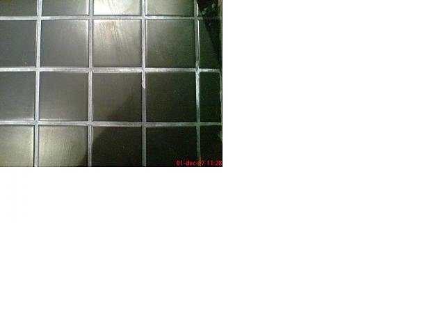

Fogade mitt badrumsgolv igår (30/11) med mörkgrå fog. Men när jag vaknar och stolt slänger in ett öga på det nyfogade golvet så ser jag att det har blivit vitt fläckvis (se bild)??? Snackade med killen som sålde fogen som snackade med någon annan och dom har ingen aning vad som hänt!
Någon här som vet vad som hänt och är det något vanligt när det gäller mörk fog?

Du har tvättat ur pigmentet ur fogen. Ganska vanligt med mörk fog om man inte är van. En syratvätt kan hjälpa, den etsar av lite på fogens yta så nytt pigment kommer fram. Det förvånar mig att handlaren inte kände till detta fenomen.
Men om jag tvättar fogen med syra kommer den då att hålla sig eller blir det bara tillfälligt? Isåfall är det ju lika bra att kraffsa upp lite fog och lägga ny...
Mvh Andreas
Nej, blir det bra då så håller det sig lika bra som om du gjort rätt från början.
råkade ut för samma probolem på min yterrtrappa, ty man måste torka väldigt varsamt med svart fog ! hade dock tvättat ur lite väl mkt fog på de ställena där det blev ljust så det var bara att blanda till lite ny fog och dutta i :)

Svart fog är värdelös, använder du vatten för att tvätta golvet kommer den bli ljusare och ljusare med tiden hur du än gör. Kör FB200 på golv. Funkar alltid.
jag råkade ut för samma sak när jag fogade mitt badrumsgolv igår. använde en grafitfärgad fog, det torkade för fort. när jag sedan tvättade av så fick jag hålla på så länge att jag har tvättat ur rätt så mycket färg i fogen. det positiva e att det är jämnt över nästan hela golvet. kommer inte synas på många ställen när det kommer in möbler.

Man kan inte tvätta bort pigmentet från fogbruket utan det handlar om man tillför för mycket vätska. Till exempel som när du sa att du tvättade för mycket, då tillför du för mycket vatten eller att för mycket vatten ligger kvar och då blir fogen ljusare.

Klinkkerrent från Höganäs löste problemet för mig. Gjorde att fogen fick samma nyans överallt. Dock så blev den lite ljusare än den skulle varit från början
