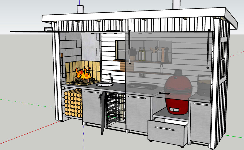

Hei,
Uusi tällä foorumilla! Aion rakentaa ulkokeittiön, johon valan betonityötason. Toiseen päähän tasoa ajattelin muurata tulenkestävää tiiltä suoraan betonitason päälle ja sitten ylös kohti kummankin seinän muuri saadakseni tulisijan kulmaan. Seinät suunnitellun tulisijan luona muurataan leca:sta. Liitän piirroksen.
Tullaako betonitaso halkeilemaan lämmön seurauksena vai riittääkö, jos laasti on tulenkestävää?
Valitsin rakentaa hyllyn ohuella pellillä, sitten vermikuliitti levyjä ja niiden päälle tulitiiliä. Sitten aion valaa betonitasoa, joka sopii sen tulitiilen muodostaman neliön sisään. Eli vältin tulitiilen laittamista betonin päälle, koska en halunnut ottaa riskejä halkeamista.J jonwal01 sanoi:
