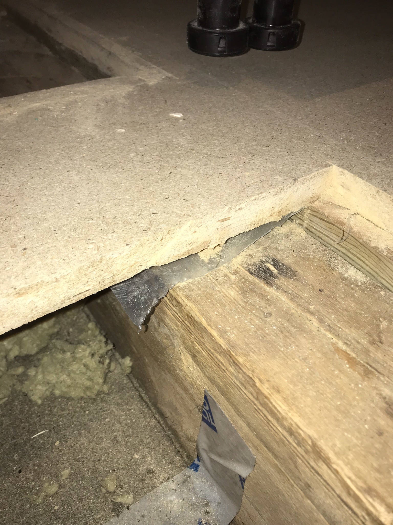

Hei,
Meidän oli pakko repiä keittiön lattia auki vaihtaaksemme sokkelilevyn, joka oli irronnut, koska sen osan talosta alle ei mahdu ryömimään. Meillä on torppa/ryömintätila.
Huomasimme silloin, että lattialastulevyn alla on muovia, ja meille on sanottu, että tämä on väärin, koska kosteus voi "jäädä jumiin" palkkien väliin asfaboardin ja muovin välissä.
Meillä on siis: Asfaboard-palkisto, jossa on puhallusvillaeristys-muovi-lattialastulevy-parketti.
Onko tämä väärin? Mietimme siinä tapauksessa, voiko asian hoitaa myyjän piilevien vikojen vakuutuksen kautta.
  • Lattia avattu keittiössä, esillä puinen palkki, muovi ja eristeitä. Trossbottenskiva irrotettu. Rakenteiden tarkastus käynnissä.

Ei ole normaalia tehdä niin. Mutta teille ei näytä tulleen mitään vahinkoa, joten on vaikea vaatia myyjältä mitään. Piiloviat korvataan talon arvon mukaisesti, mikä se olisi ollut, jos ongelma olisi ollut tiedossa. Ja lastulevyn vaihtaminen, jotta muovin voisi poistaa, ei voi maksaa paljon. Tuskin kannattaa riidellä asiasta.

Kuvassasi näen, että kävelysillan lattia on asetettu painekyllästetyn laudan päälle?
Tämä ei ole lainkaan hyvä.

kulle kulle sanoi:
Kuvassasi minusta näyttää siltä, että lankkulattia on asetettu painekyllästetyn laudan päälle?
Tämä ei ole ollenkaan hyvä
Voi olla niin, kumpikaan minä tai vaimon veli, joka on puuseppä, ei huomannut sitä, kun vaihdoimme sen talvella. Silloin ehkä on hyvä, että niiden välissä on muovi?

Nyt vaikuttaa siltä, ettei sinulla ole kosteusongelmia, mutta jos kosteus lisääntyy, painekyllästetty puu voi haista aika pahalle. Ei hyvä siis.
Voin jossain määrin olla samaa mieltä Erikin kanssa. Parkettialan yritykset vaativat usein, että lastulevyn ja parketin väliin asetetaan muovi. Kysymys on, mitä eroa on sillä, että se on lastulevyn alla. Kuitenkaan ei missään nimessä voi olla molempia, eli sekä lastulevyn alla että päällä. Ei ole olemassa mitään alapohjarakennetta, joka suosittelee muovia itse alapohjaan.
Minusta sinun pitäisi pyytää paikalle asiantuntija oikeastaan. Se näyttää melko uudelta, ja vielä ei ole ongelmia. Mutta sinun pitäisi tietää, voiko ongelmia ilmetä, ja mikä on ratkaisu siinä tapauksessa.
Forestia, joka valmistaa lattialastulevyjä, ilmoittaa, että diffuusiokalvo tulisi sijoittaa LATTIALASTULEVYN ALLE.
Noudattamalla valmistajan ohjeita ei ole väärin, että muovi asetetaan lattialastulevyn alle.
Mahdollisten läpivientien tiivistäminen voi kuitenkin olla hieman haastavaa, mutta jos olemassa olevat läpiviennit on tiivistetty kunnolla, sen pitäisi toimia.
