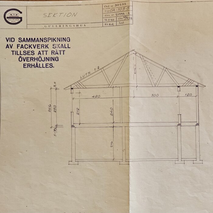

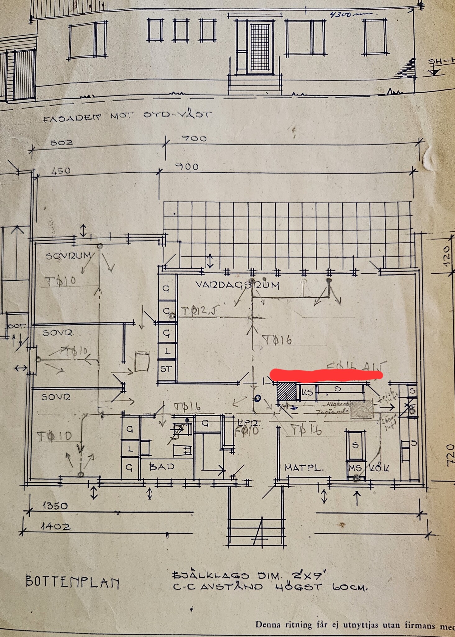

Vielä yksi kysymys kantavasta seinästä, olen parhaillaan purkamassa seinää keittiön ja olohuoneen välillä. Minä ja useat muut arvioimme seinän ei-kantavaksi. Talo on Gullringshus vuodelta 1966. Seinä on harjan suuntainen. Etäisyys ulkoseinien välillä on 7,4m. Ainoat seinät, jotka löydän piirustuksista kanattaviksi merkittyinä, ovat kellariseinät.
Minulla on palkkikattotuolit ja seinän koolaukset olivat arvioini mukaan erittäin heikkoja, 50x35mm. Myös etäisyys koolausten välillä oli yli 100 cm yhdessä kohdassa, eikä yksikään koolaus ollut kohdistettu lattian palkkiin. Seinä oli kahden oviaukon välillä ja päättyy 4 metrin aukkoon.
Purkamisen aikana oli tullut painetta viimeiselle koolaukselle, joka oli lähinnä ulkoseinää, mutta sahattaessa se murtui helposti ja katto laski noin 10 mm. Kattoa on nyt tuettu takaisin purkamista edeltävälle korkeudelle. Joten pohdintani on, oliko seinällä kantava tehtävä vai onko normaalia, että katto laskee jonkin verran ajan myötä?
  • Rakennuspiirustus Gullringshus-talosta, joka näyttää kattoristikon ja kantavien seinien rakenteet. Teksti ohjaa oikean ylikorotuksen saavuttamiseen.
  • Rakennuspiirustus, jossa pohjapiirros 1966 Gullringshus-talosta. Pohjapiirustuksessa on merkitty keittiön ja olohuoneen välinen purettu seinä.

Siis ainoa, mitä voin sanoa, on että jos poistit seinän ja katto laski, olet poistanut kantavan seinän. Mikään normaali iän aiheuttama laskeutuminen ei tapahdu sattumalta samaan aikaan kun puret seinän..

Seinä, jonka olet purkanut, on piirretty poikkileikkauskuvassa (se, jossa talo nähdään päädystä leikattuna), ja yleensä vain kantavat seinät ovat merkittyjä. Nyt kyseinen seinä ei ole täysin linjassa kellarin sydänmuurin/seinän kanssa, mutta se on silti jotain, mikä herättää hieman miettimään.

Kyllä, piirustuksen mukaan olet purkanut kantavan seinän!

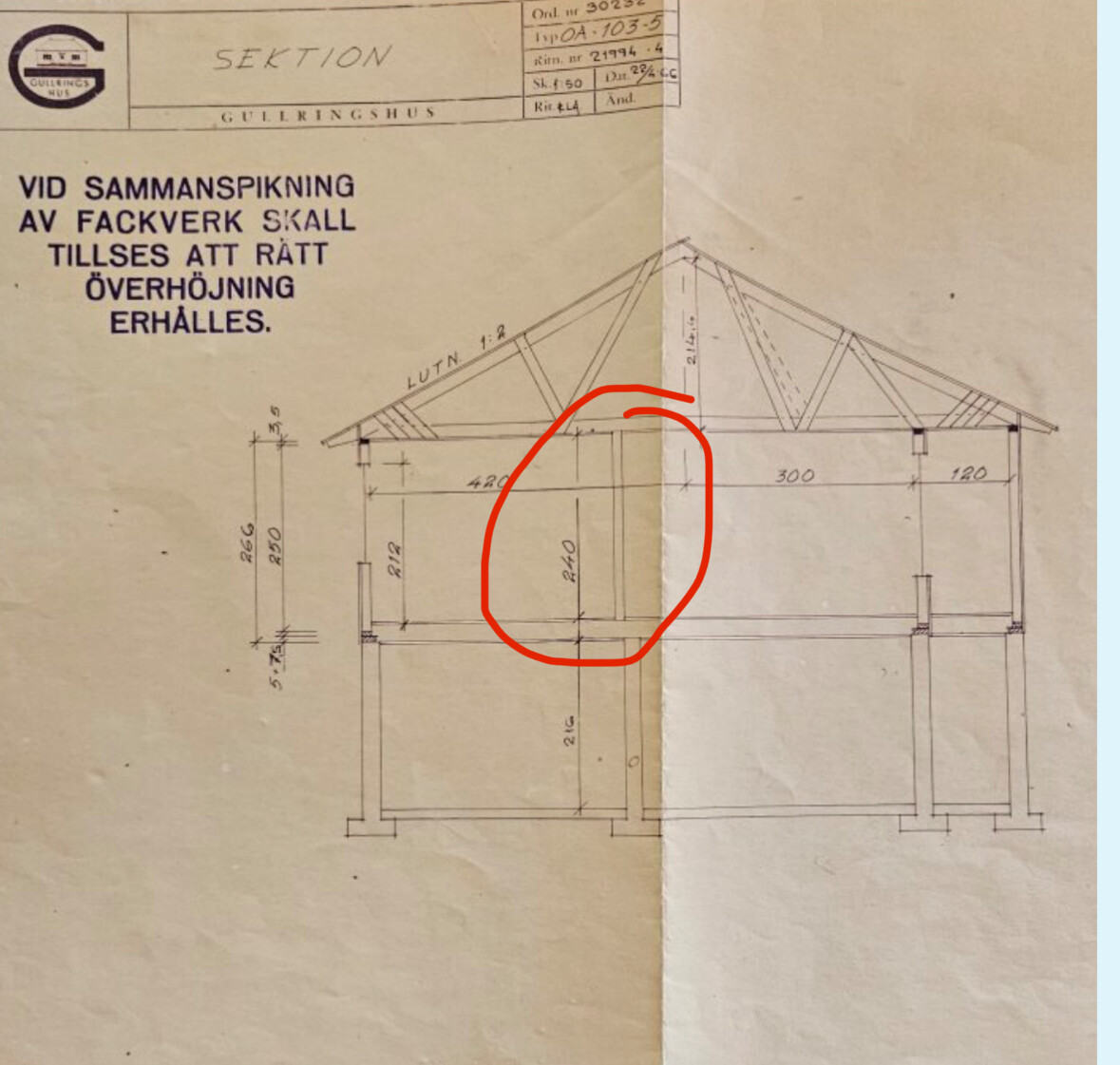

Tulkitsen piirustuksen siten, että olet purkanut tämän seinän:
Rakennuspiirustus talon poikkileikkauksesta, johon on merkitty punaisella ympyrällä keskellä oleva seinä, joka saattaa tukea kattotuoleja.
Ja se tarvitaan luultavasti kantamaan kattotuoleja jossain talon keskellä.

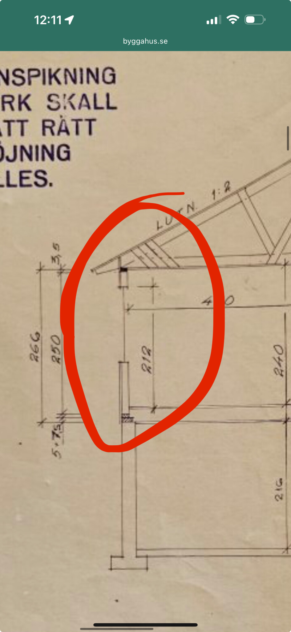

Sen lisäksi, että seinä on piirretty poikkileikkauskuvaan, huomaan, että kattotuolit ovat epäsymmetriset.
Mikä olisi hieman outoa, jos niiden olisi tarkoitus olla vapaakantavia koko ulkoseinien välisen jännevälin yli.

Ulkoseinä on 1,20 m pidemmällä makuuhuoneessa kuin olohuoneessa.

Piirustusten mukaan se vaikuttaa vahvasti kantavalta, koska se on mukana poikkileikkauspiirroksessa.

Sanoisin myös, että se tosiasia, että se on mukana piirustuksessa ja että kattotuoli on epäsymmetrinen kompensoimaan pidempää jänneväliä toisella puolella, puhuu sen kantavuuden puolesta.

Rakennuksen piirtokuva, jossa katto näyttää leijuvan ilmassa ilman tukiseinää. Punaista ympyröintiä kuvan päällä.
Mutta saman piirustuksen mukaan ei tarvita myöskään ulkoseinää, koska kattokin leijuu ilmassa!
Sinä taas näytät olevan asiantuntija, jolla on uskomattoman selkeä kuva siitä, miten asiat ovat kiitos yhden foorumin viestin. Ehkä sinun pitäisi ryhtyä rakennusinsinööriksi?

G Gullringen sanoi:
Ulkoseinä on 1,20 m pidempi makuuhuoneen osuudella kuin mitä se on olohuoneessa.
Kyllä, silti makuuhuoneen osa on se "heikko" puoli.
