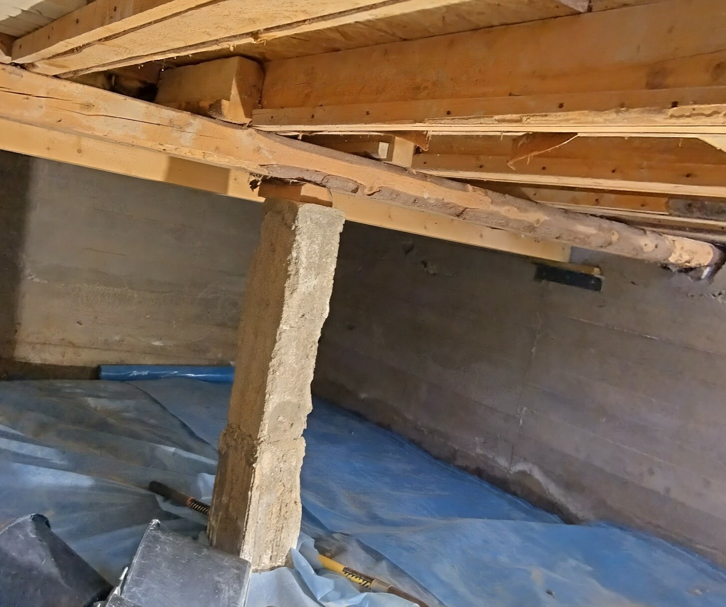

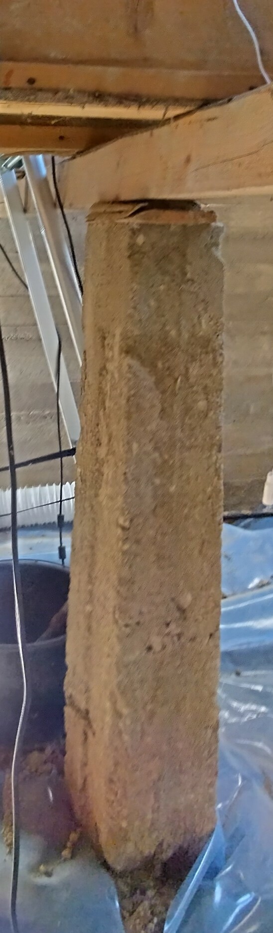

Minulla on kaksi betonipylvästä, jotka tukevat lattiajuoksuja.
Miten voidaan turvallisesti tutkia, mitä nämä pylväät tukevat? Onko niillä "jalat"? Pysyvätkö ne kallion/pohjakallion päällä?
Betonipilari tukemassa puulattian palkkia, ympärillä muovia ja johtoja. Pohditaan, mihin materiaaliin pilarit tukeutuvat. Betonipylväs tukemassa lattian palkkeja puurakenteessa, sininen suojamuovi maassa, kysymys pylvään perustasta ja siitä, lepääkö kivellä.
B Ben47 sanoi:
Minulla on kaksi betonipylvästä, jotka tukevat lattian palkkeja.
Miten voisi turvallisesti tutkia, mihin nämä pylväät nojaavat? Onko niillä "jalka"? Seisovatko ne kallion/ vuoren päällä?
[kuva][kuva]
Ei taida olla muuta tapaa kuin poistaa muovi niiden ympäriltä ja kaivaa (jos tarvitsee) - muutenhan et voi tietää, onko se rakennettu oikein :)
Mutta onko sinulla ongelmia laskeutumisessa vai miksi se on tärkeää?
klaskarlsson klaskarlsson sanoi:
Ei ole varmaan muuta tapaa kuin poistaa muovi niiden ympäriltä ja kaivaa (jos tarvitsee) - muutenhan et tiedä onko ne tehty oikein :)
Onko sinulla ongelmia painumien kanssa tai miksi se on tärkeää?
Pidän enemmän tietää kuin olettaa..
A
Jos taitat muovia hieman sivuun, näet, miltä tuki näyttää, sitten voit työntää ruuvimeisselin tai vastaavan alas ja tunnustella, mitä alla on, ellei se ole valettu tai seiso kiven tai betonijalustan päällä.
