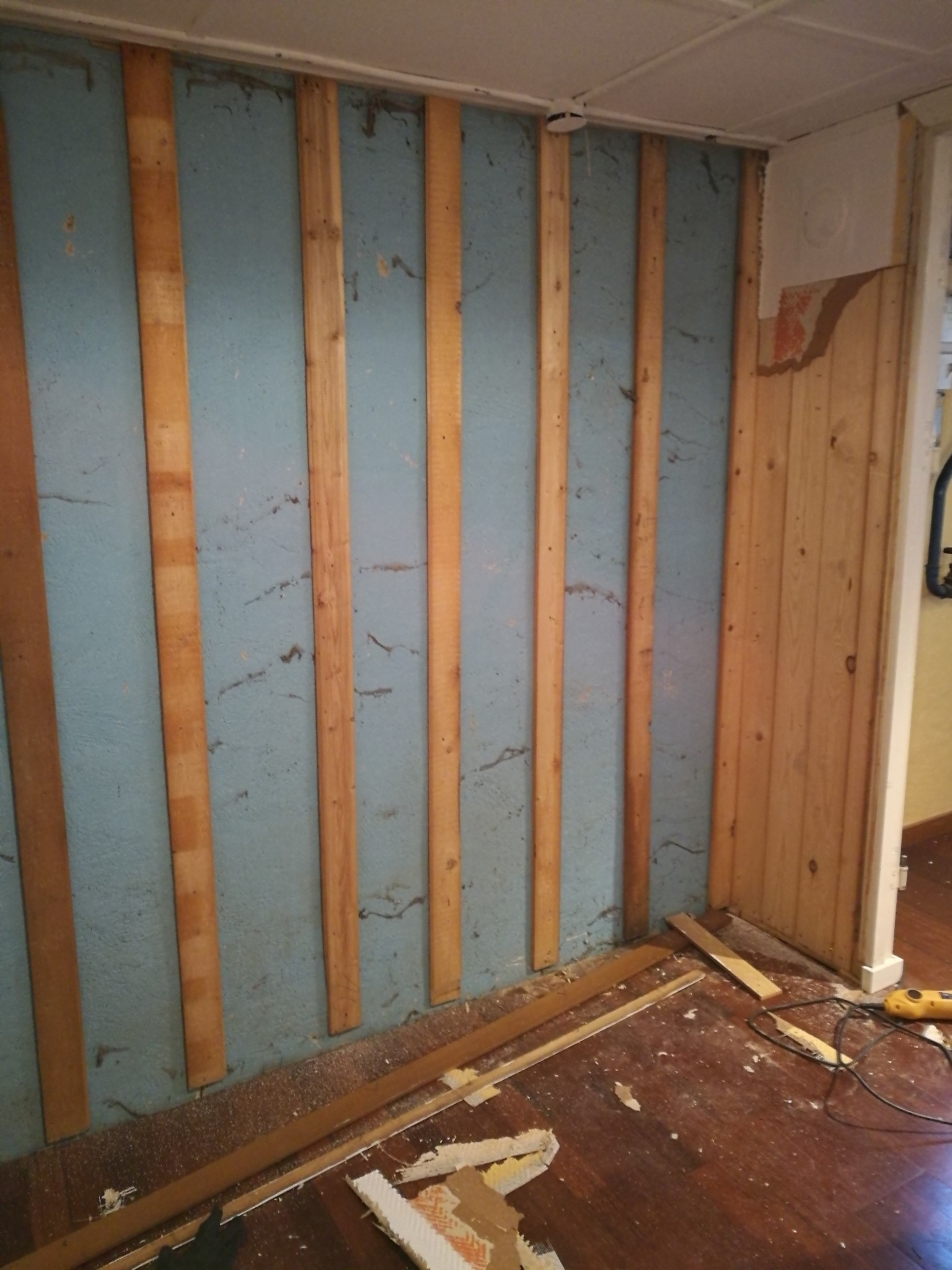

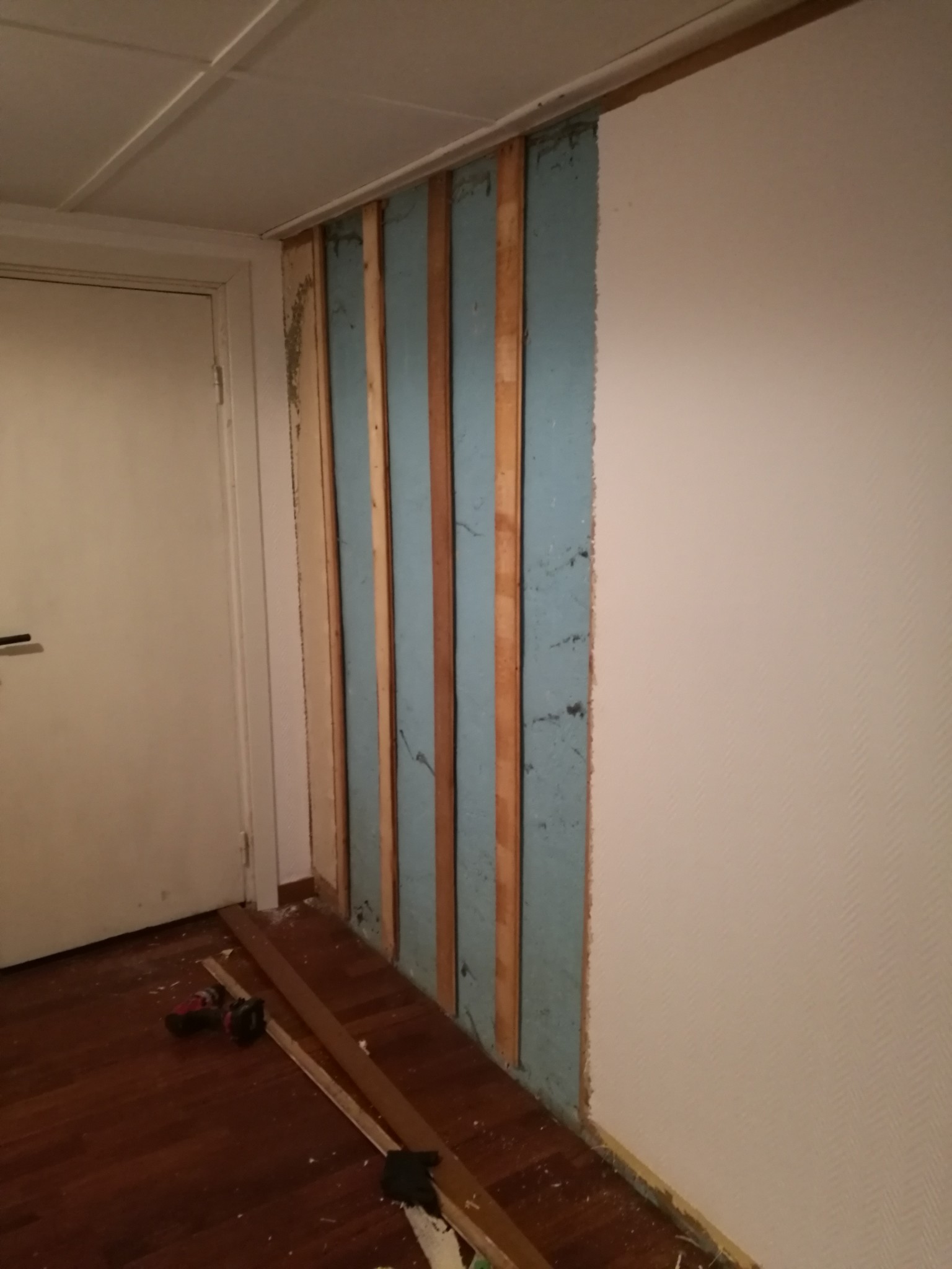

Hei
Purimme joitakin seiniä kellarissa, joissa oli naulattu masoniittilevyjä suoraan ulkoseinän puurunkoon. Ei kuitenkaan ollut merkkejä kosteudesta tai homeesta, vaikka ne olivat mahdollisesti olleet siellä 40-50 vuotta.
Talo on salaojittamaton, mutta sitä ympäröi hiekka, joten suhteellinen kosteus kellarissa on noin 35-40 %. Puu oli 12 % kosteudessa, eli erittäin kuivaa kellarissa.
Olen nyt miettinyt, kuinka siististi, helposti ja parhaiten korjata nämä seinät ilman, että joutuu rappaamaan ne uudelleen. Kokeilin jo kerran hakata seinän alas ja rapata sen uudelleen, mutta se oli hirveä työ eikä tulos ollut niin sileä kuin halusin. (Aloittelija rappaamisessa)
Pysyykö se, jos levittää tasoitetta seinille, kuten kipsitasoite, husfix tai hiekkatasoite? Vai olisiko parempi asentaa teräsrangat ja kipsilevyt ilmarako ylhäällä ja alhaalla?
Lattia on asennettu kelluvaksi platonmaton päälle.
Terveisin, Alexander

Teräsprofiilit plus kipsi toimivat varmasti. Jos olet huono tasoitustyössä, sinun ei kannata yrittää laajapohjaista tasoitusta.
