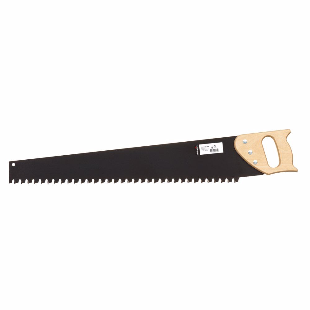

Olen kokeillut hieman tiikerisahaa, mutta silloin "väärän" tyyppisellä terällä. Ei toiminut kovin hyvin, koska terä oli liian lyhyt ja heikko. Voin kuvitella, että pitkällä ja jäykällä lekaterällä se toimisi paremmin.

On olemassa tigersaha-terät, jotka on erityisesti mukautettu juuri sellaista varten.
