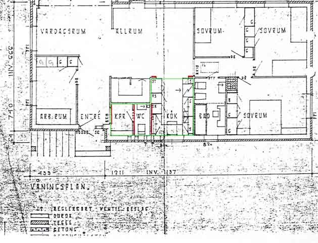

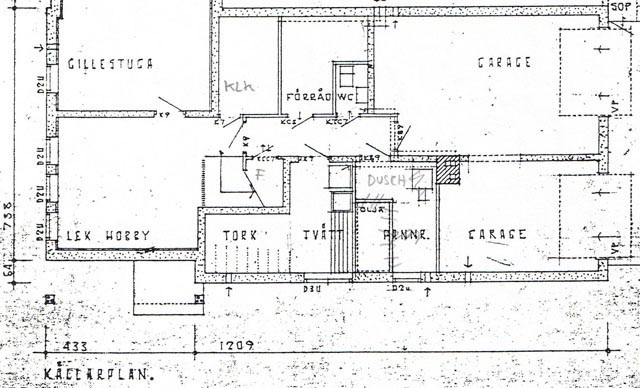

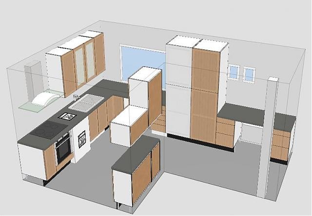

Ajattelin laajentaa keittiöni piirustukseen merkatulle vihreälle alueelle. Mietin, voinko huoletta ottaa alas punaisella merkityt seinät? Pohdin, onko olemassa riskiä, että ne ovat kantavia. Kellarikerroksen ja asuinkerroksen välillä on betonirakenteita. Onko jotain muuta, joka pitäisi ottaa huomioon tässä projektissa, jotain mielipiteitä, mitä tahansa? Liitän piirustukset tähän sekä luonnoksen uudesta keittiöstä. Talo on rakennettu vuonna 1964. Kyseiset sinibetoniseinät asuinkerroksessa ovat noin 9 cm paksuja.
  • Pohjapiirros, joka esittää talon kellarikerroksen tilat, kuten autotalli, pesutupa ja askarteluhuone. Suunniteltu laajennus merkitty vihreänä.
  • Våningssuunnitelma, joka näyttää keittiön laajennuksen alueen ja purettavat punaiset seinät, ympäröivät vihreät linjat.
  • Keittiön suunnitelma, jossa näkyy valkoinen ja puunvärinen kaapisto, uuni, liesi ja pesuallas. Kaksi ikkunaa sinisellä taustalla.
Riski, että ne olisivat kantavia, on pieni, osittain paksuuden vuoksi, mutta myös sijainnin takia. Betonikaseteilla oletan tarkoittavasi esivalmistettuja betonielementtejä, jotka ulottuvat talon koko leveyden yli (poislukien portaikon aukko).
Juuri niin, prefabricerade betongelement ovat kyseessä.

Menetäthän sekä vaatehuoneen että vessan samalla kertaa. Eteinen ei ole niin suuri, että voisit tehdä siitä jotain järkevää. Pitäisikö sinun rakentaa jotakin kuistin tapaista sisäänkäynnin yhteyteen, jotta saisit tilaa sille? Sisäänkäynnillä ei ole minkäänlaista tuulensuojaa nykyisessä muodossaan ja sitä tarvitaan useimmissa tilanteissa. Lisärakennuksella ratkaiset kaikki kolme ongelmaa.

Noh, valitettavasti ei ole mahdollista laajentaa siihen suuntaan, olen jumissa ansassa ;)
Kysymys säilyy, miten on näiden 2 seinän laita, miten voin selvittää, etteivät ne ole kantavia? Onko olemassa mitään niksejä tämän johtopäätöksen tekemiseen?
Nämä seinät eivät tuskin ole kantavia. Kantava seinä tässä tapauksessa pitäisi olla se, joka kulkee autotallien välissä ja eteenpäin portaille ja sen ympärillä ulkoseinään. (Suunnilleen talon keskellä). Näen, että sinulla on betonikasetteja kellarin ja kerroksen välillä. Silloin sen pitäisi olla riskitöntä. Menevätkö betonikasetit yhtenä kappaleena ulkoseinien välillä?
Kiitos vastauksesta. Kasetit kulkevat toisesta ulkoseinästä talon keskellä oleviin vahvoihin seiniin asti. Sen jälkeen toiselle puolelle tulee uudet kasetit. Ne ovat toisin sanoen jaettuja. Vaikuttaisiko se?
Ei. En usko, että sillä on merkitystä. Sinulla tuskin on skarv näillä seinillä, jotka haluat purkaa.

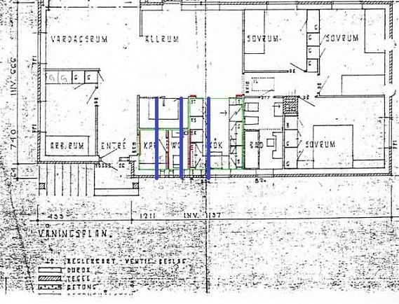

Rakennuspiirustus, jossa kattohirsien sijainteja merkitty sinisellä, seinillä ja huoneilla varustettuna, joista jotkut on suunniteltu purettaviksi.
Ei, siellä ei ole mitään saumoja. Katsoin vähän, miten kattotuolit sijaitsevat. Ne eivät ole linjassa niiden seinien kanssa, jotka on tarkoitus purkaa. Onko se hyvä merkki? Merkitty sinisellä.

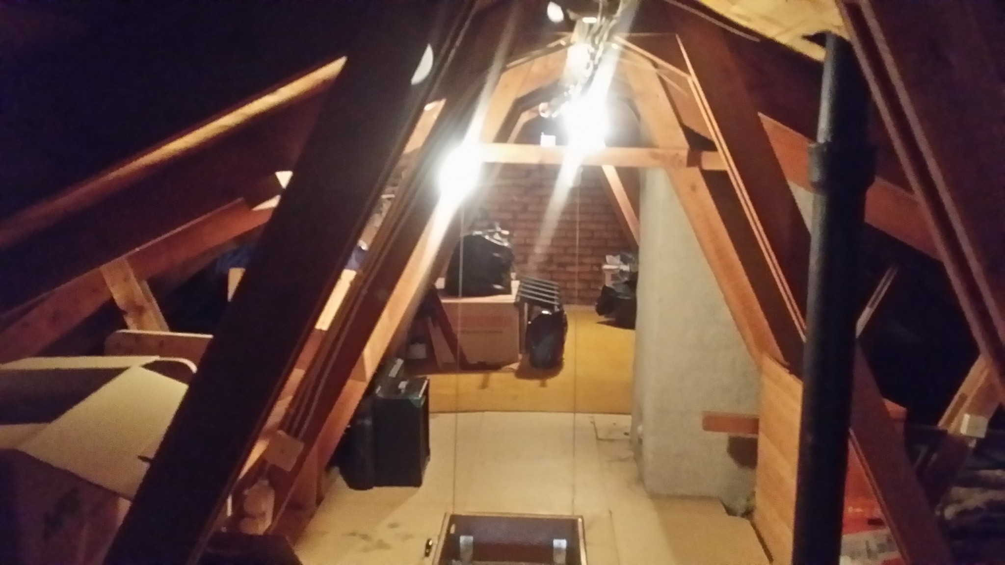

Joo, ei pitäisi vastata keskusteluun keskellä yötä, kun pitäisi nukkua sen sijaan. Vastasin kuin puupää. Sydänseinä, josta olen höpissyt, sijaitsee kellarissa, mutta nyt olemme sisäänkäyntitasolla. Seinillä, jotka haluat kaataa, ei ole mielestäni mitään tekemistä kantavuuden kanssa. Oletan, että sinulla on itsestään kantavat kattotuolit ja puhumme yhdessä kerroksessa olevasta omakotitalosta. Jos tarkistat etäisyyden (ullakolla) vasemmanpuoleisesta sinisestä kattotuolista, jonka olet piirtänyt, ja kahteen seuraavaan vasemmalle, oletan, että ne sijaitsevat sisäänkäynnissä ilman alapuolista tukea. Jos aiot pitää seinän portaiden ympärillä, kahdella kattotuolilla on tuki. Pohjaratkaisun suhteen lyhentäisin varmaan työtasoa sisäänkäynnin suuntaan, jotta sisäänkäyntiin saisi hattuhyllyn ja ehkä myös vaatekaapin. Olisi mukava voida ripustaa takki sinne ja myös riisua kengät.
En tiedä mitä tein, mutta viesti julkaistiin ennen kuin olin valmis. Katsoin nimittäin piirustusta uudelleen ja huomasin, että sinulla on siirtymä (vetäytyminen) ulkoseinässä sisäänkäynnin kohdalla. Keittiössä voi sitten sijoittaa kulmakaapin sinne, jolloin se harmonisoi paremmin hattuhyllyn/vaatekaapin kanssa eteisessä.
Nojoo, eteisessä on aika paljon tilaa, joten keittiö tulee koko tilaan. Ymmärrän kaikilta vastanneilta, että seinien purkaminen on ainakin riskitöntä. Vai onko jotain muuta, mitä minun pitäisi tarkistaa...

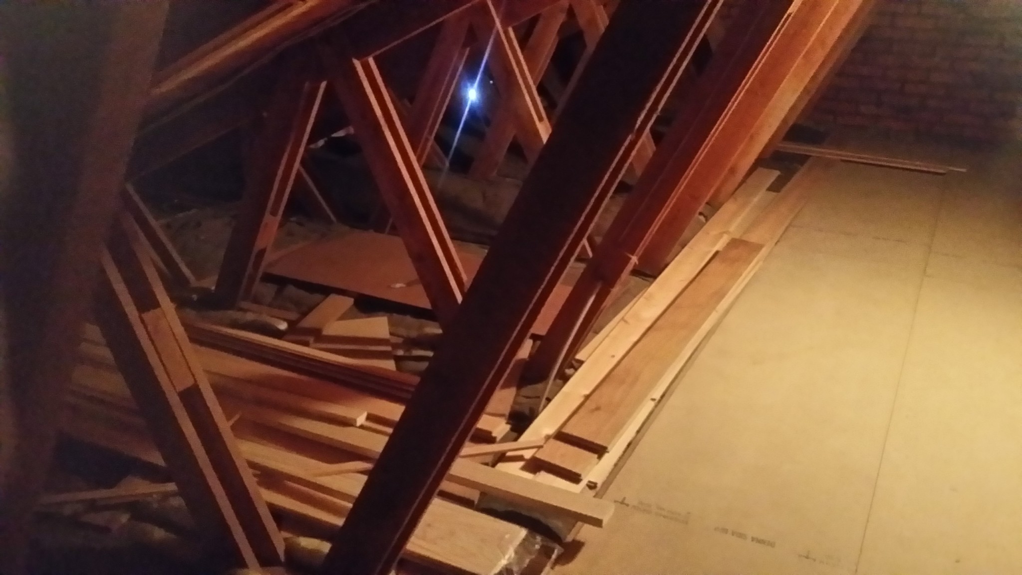

JanneL, vain varmistuaksesi, otin pari kuvaa kattoruoteista. Kertovatko ne jotain, ovatko ne itsensä kantavia vai eivät? Ne on naulattu alareunastaan johonkin, joka muistuttaa kantolinjaa. En tiedä, jatkuuko se koko katon yli vai päättyykö se harjalle, lattiaeriste ja eristys ovat tiellä.
Vinttihuone näkyy, jossa on katto palkit ja spaanilevy. Ikkunat puuttuvat ja valoa heijastuu tiiliseinästä. Tavaroita on lattialla. Talon ullakolla näkyy useita kattotuoleja ja puulevyjä. Takana heikko valo.
