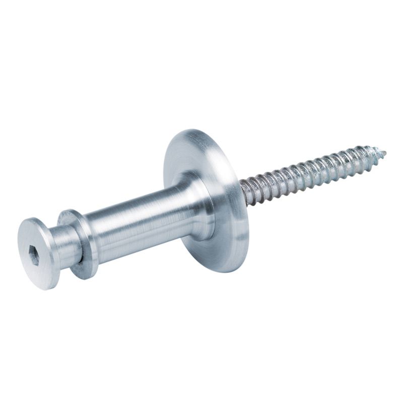

- Vaihda kaikki ruuvit, jotka näyttävät tällä hetkellä tältä:
Ajatus on korvata ne jollakin tällaisella, mutta tavallisiin ruuveihin (ei kaideruuvi):

- Mistä löytää "moderneja" ruuveja rautatammen kiinnittämiseen? En ole löytänyt niitä Hornbachista tai Bauhausista.
