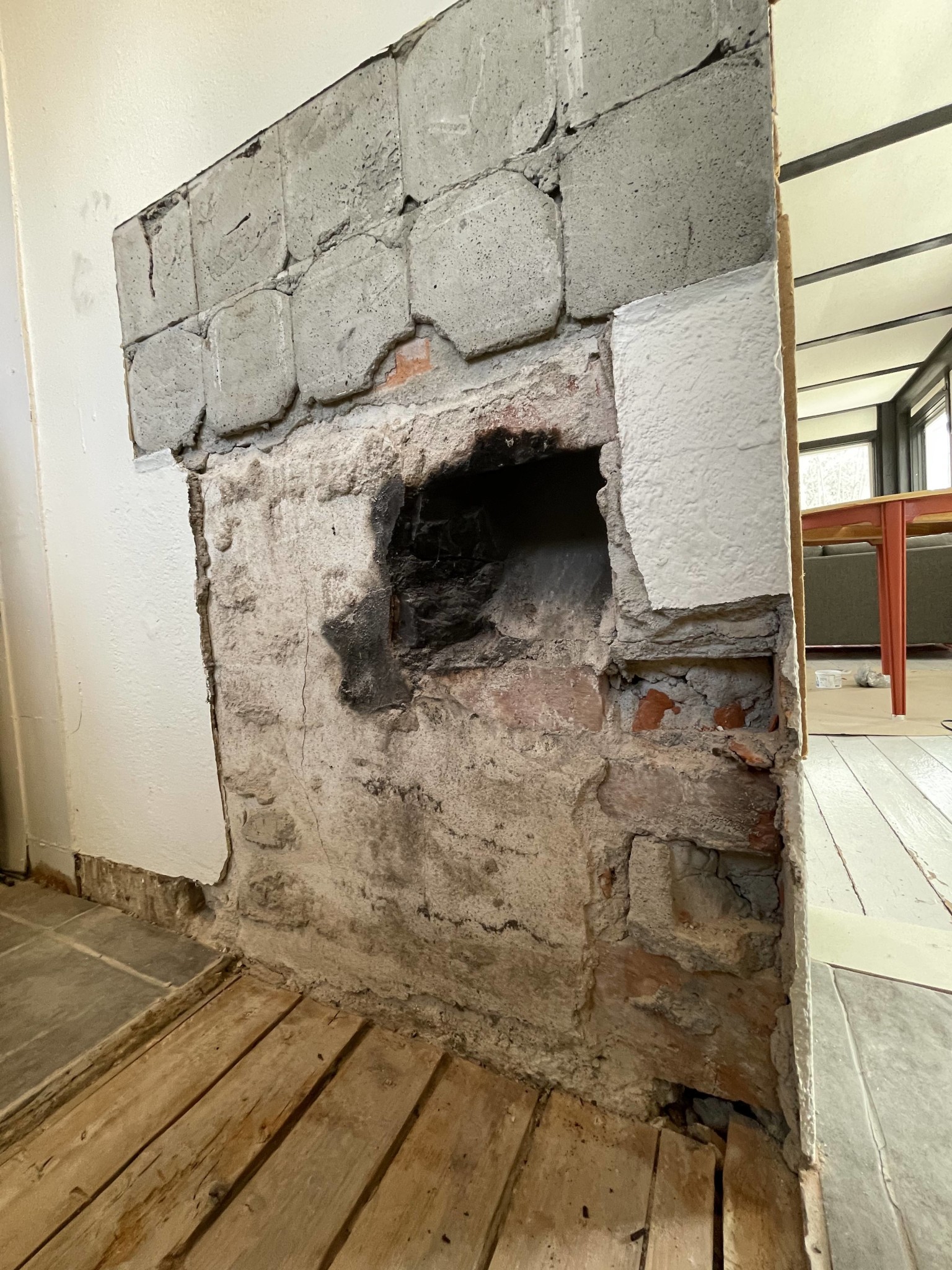

Hei,
Olemme juuri poistaneet keittiöstä muuratun valurautauunin. Nyt meidän täytyy siistiä savupiippu, mutta kysymys on, kuinka vaikeaa on tehdä tämä itse? Pitäisikö esimerkiksi muurata reikä umpeen ja sitten laittaa päälle rappaus (kuten kalkkilaasti?) vai voiko reiän vain täyttää rappauksella? En ole koskaan aiemmin työskennellyt rappauksen kanssa.
Onko hyvä idea yrittää korjata tämä itse?
  • Vanha muurattu keittiön seinä, josta on poistettu valurautainen liesi. Seinään on jäänyt suuri aukko, joka kaipaa kunnostusta ja uudelleenmuurausta.
Naputa reikä puhtaaksi ja muuraa kiinni C-laastilla, puhdista C-laastilla.
