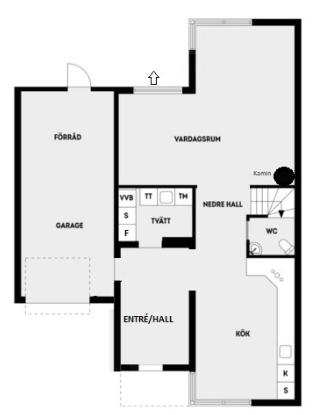

Onko seinä kantava? Kuinka tuemme parhaiten?
Harkitsemme rivitalon ostoa ja haluaisimme remontoida sen avaamalla keittiön kohti sitä, mikä tänään on pieni kylpyhuone. Koska keittiö jatkuu siihen, mikä tänään on kylpyhuone, se näyttänee oudolta, jos "huoneen" keskellä on palkki. Uskotteko, että seinä on kantava? Ja jos on, miten tuemme sen parhaalla (tyylikkäimmällä) tavalla?

Talo on nyt uudelleenrakennettu, joten keittiön yläpuolella ei enää ole kattoa, vaan siellä on makuuhuone. Tästä ei kuitenkaan ole olemassa rakennuspiirustuksia (ainakaan rakennusluparekisterissä), vaan ne ovat käsin piirrettyjä eivätkä näytä muuta kuin että makuuhuoneen seinät seuraavat keittiön seiniä...
Sekä seinä kylpyhuoneen suuntaan että seinä kylpyhuoneen ja "halli" välissä poistetaan tietysti, joten L-muotoinen keittiö jatkuu ja kulkee portaiden suuntaan olevan seinän sijasta kylpyhuoneen suuntaan olevan seinän sijasta. Suunnitelmassa "makuuhuoneeksi" nimetty tila, joka sijaitsee kodinhoitohuoneen takana, avataan olohuoneeseen ja käytetään ruokailuhuoneena. Näin saadaan avoimempi pohjaratkaisu ja parempi virtaus sosiaalisten tilojen välillä. Kodinhoitohuoneesta tulee uusi kylpyhuone pohjakerrokseen ja pyykki sijoitetaan sisäänrakennettuun autotalliin (eteinen on laajennettu edellisten omistajien toimesta, joten autotalliin pääsee kulkemaan eteisestä ja autotalli on nykyään asuintilaa, osa autotallista on "hobbyhuone", josta tulee uusi "arkieteinen" kodinhoitohuoneella ja muilla tiloilla, jotka tekevät helpoksi huolehtia likaisista/kosteista koirista ja lapsista).

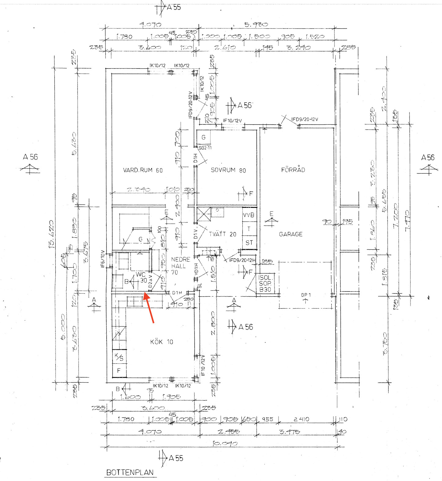

Koska rakennusrungossa on niin paljon muutoksia, sinun tulisi ehdottomasti palkata rakennusinsinööri, joka voi arvioida, onko kaikkien muutosten tekeminen edes mahdollista ja voi sen perusteella laskea, mitä vaaditaan talon nykyisestä rakenteesta.

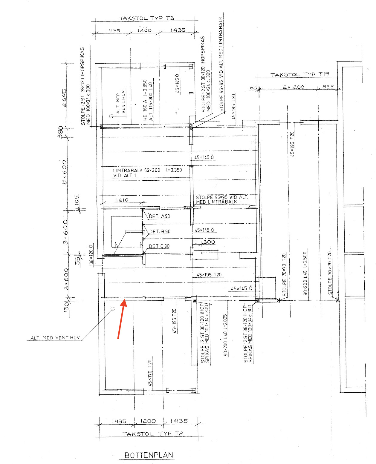

Jos ymmärrän ensimmäisen piirroksen oikein, myös olohuoneen ja makuuhuoneen välinen seinä on kantava, koska siellä on maininta liimapuupalkista, luultavasti jos makuuhuone jättäisi pois talon rakentamisen yhteydessä. Tuo palkki olisi 30 cm korkea.

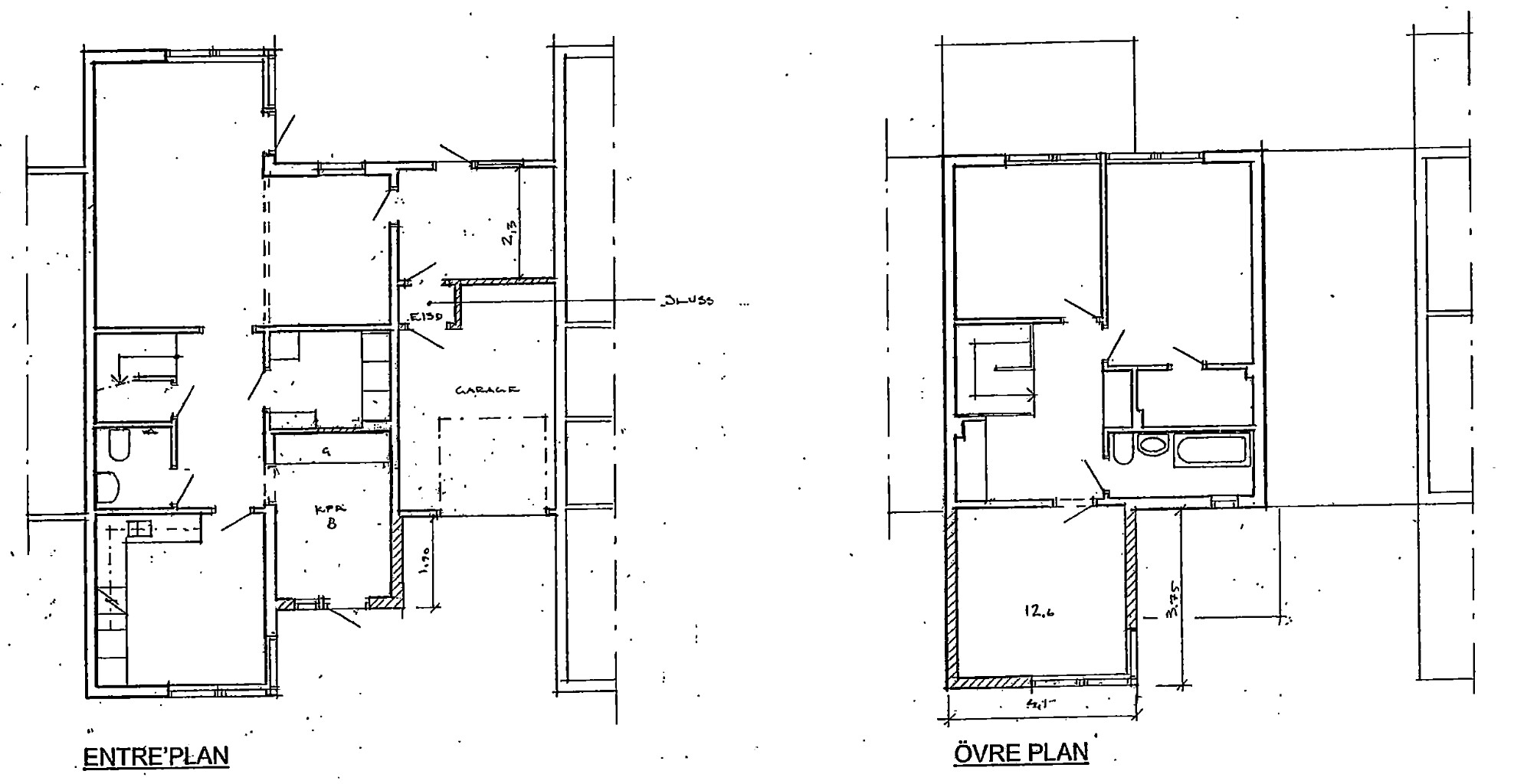

Tässä näet laajennetun eteisen piirustukset (mutta autotallin ovi ei kulje ruokailuhuoneeksi käytettävästä tilasta, vaan ovi kulkee eteisestä) ja laajennetun makuuhuoneen yläkerrassa. Tässä näet myös kuvauksen piirustuksen eräästä esitteestä, joka näyttää, kuinka jotkut naapurit ovat tehneet (mutta emme aio laittaa WC: tä portaiden alle, vaan pidämme sen säilytystilan ruokakomeroa varten). Kun olimme siellä, emme nähneet mitään näkyvää palkkia, eikä heidän remontistaan ole mitään rakennuslupa-arkistossa…. Talot eivät kuitenkaan ole täysin samat, vaan niissä on talotyyppejä A-E (sekä peilikuvaversioita), joten ne voivat hieman erota toisistaan.BirgitS sanoi:

Taloista on erilaisia versioita, joista joissakin on kantava seinä ja toisissa liimapuurakenne. Juuri tässä versiossa on liimapuurakenne ja seinä on jo osittain avattu (avauksen molemmilla puolilla on jäljellä muutama dm, jotka aiomme poistaa).BirgitS sanoi:

Eivätkö ne dm pilarit tue palkkia?I iahapp sanoi:
Ensimmäisessä piirustuksessa lukee selvästi, että vaihtoehdossa, jossa on liimapuupalkki, on tolpat kummassakin päässä.

Toinen tolppa on, kuten piirustus näyttää, poikittaisessa seinässä ja toinen on kiinni seinässä (tolpat ovat vain 95x95). Joten pieni pätkä 10 cm jätetään totta kai toisen tolpan peittämiseksi.BirgitS sanoi:
