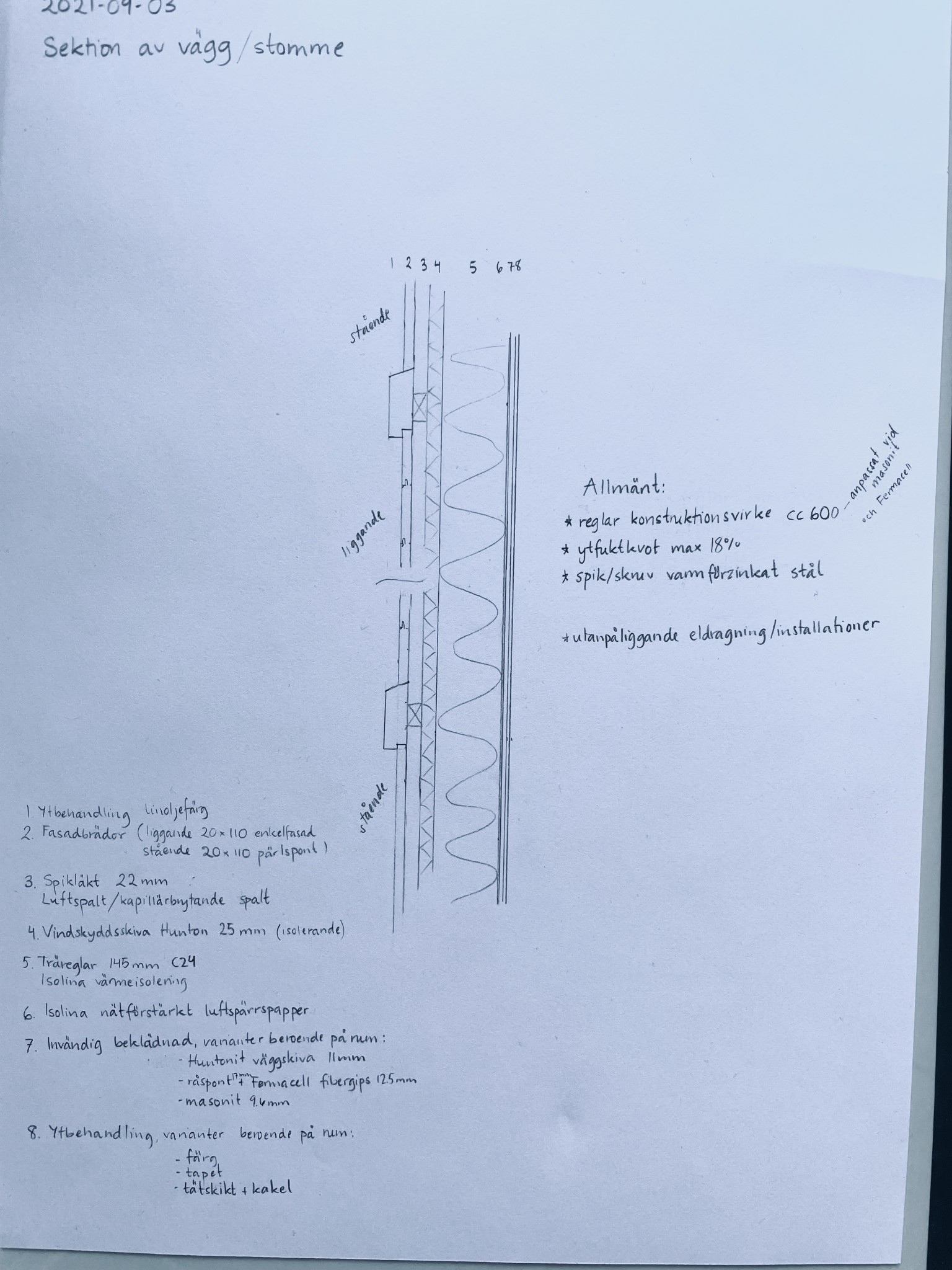

Edelleen ohuet ulkoseinät! Piirsin tämän tänään, vaikuttaako se järkevältä?
(ohuimmat ja myrkyttömät seinät)
  • Vanhan seinärakenteen käsin piirretty kaaviokuva, jonka vieressä on ruotsinkielisiä muistiinpanoja ja rakennusmateriaaleja koskevia yksityiskohtia.

Seinäsi päätyy noin 0,2 W/m2,K. Riittääkö se, riippuu siitä, miten ilmastokääreen muut osat on rakennettu ja niiden koosta.

Sinun seinäsi U-arvo on noin 0,2 W/m2,K. Riittääkö se, riippuu siitä, miten muut osat vaipan rakenne ja niiden koko on määritelty.

Laskin nopeasti, että sinulla on 170 mm eristystä lambdalla 0,04, jolloin se on 0,235=1/(0,17/0,04). Rakenteen muiden osien kanssa se on noin 0,2.
U-arvolaskelma on helppo, energiatasapainolaskelma vie vähän enemmän aikaa. Varmista tarkalleen mitä tarvitaan.
