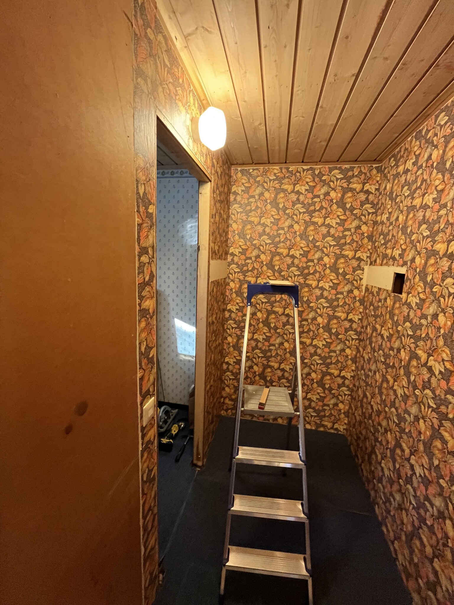

Aion rakentaa umpeen kohdan, jossa on ollut ovi, ja avata oikealle toiseen huoneeseen, sitten rakentaa seinän siihen kohtaan, missä valokuvaaja suurin piirtein seisoo. Koko talossa on 9,5 mm treetexiä eikä tunnu löytyvän mitään kipsiä samanpaksuisena umpeen rakentamiseksi.
Onko parempi purkaa kaikki ja korvata kipsillä tai jollain versiolla, jossa on saneerauskipsiä?
Talo vuodelta -73

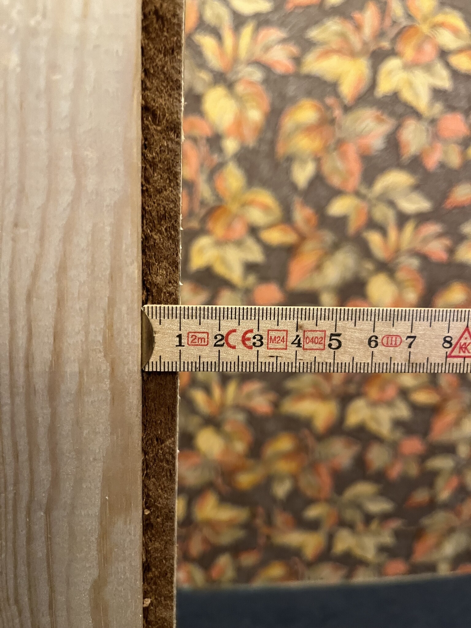

  • Puuseinän ja kukkakuvioisen tapetin välinen mitta näyttää olevan 9,5 mm.
  • Tikapuut huoneessa, jossa on kukallinen tapetti ja puinen katto. Ovi johtaa viereiseen huoneeseen, jossa on sinivalkoinen tapetti.

tee reglat hieman kapeammiksi niin voit ottaa standardikipsilevyn?

kovuus tretex on pehmeämpää kuin board
Jos voit painaa nastan tai naulan käsin, se on tretex. Jos et voi, se on lastulevy.
P peroande sanoi:
Voitko painaa nupinaulan tai naulan käsin, se on tretex. Jos et voi, se on lastulevyä.
Ei, se ei siis ole tretex mitä minulla on.
