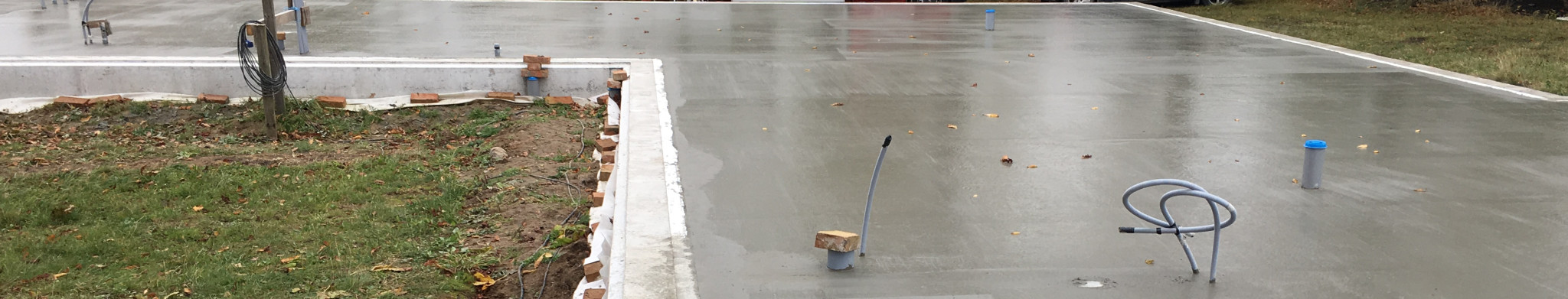

Tämä on ketjusta, jonka loin valun jälkeen.
Kuvassa on vastavalettu ja kiillotettu betonilattia ulkona, jossa on putkia ja sähkökaapeleita näkyvissä, ympärillä nurmikkoa ja maatöitä.
Neuvo oli, että huokoset tukkiintuivat ja sen pitäisi olla huonompi. Mutta me kiilloitimme työpajan, joka onnistui erittäin hyvin. Joten neuvoni on, että seuraa vaistoasi, pidä pääsi ja kyseenalaista, jos olet epävarma.
Tuliko siitä rakeinen tai näkyykö ballasti liikaa?
M MackanM sanoi:
Tuliko siitä jyvämäistä vai näkyykö ballasti liikaa?
Joissakin paikoissa ballastia ei ole saatu tarpeeksi alas, joten se on röpelöistä, mutta sen voi hioa alas melko helposti.
Se on enemmänkin epätasaista joissakin paikoissa, tasoitus ja tärinä olisi voitu tehdä paremmin.
Ahaa okei. Dilemma, johon olemme päätyneet, on se, että emme halua ballastin olevan näkyvillä, vaan ainoastaan hiottu betonipinta.
