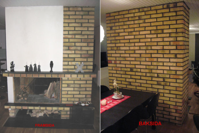

vi tänkte måla vår öppnaspis. Dvs allt tegel på bilden ska målas med vitt är det tänkt.
Nu är det dock så att den blir ju rejält varm speciellt på baksidan när man har eldat en kväll så vanlig färg lär inte fungera. Den ska ju dessutom fästa på tegel.
Elementfärg?
Tack på förhand,
Tobias

Snyggas blir väll att putsa över allt tegel och sedan måla med tex: limfärg.
Det är inte svårt alls (om man är någotsånär händig). själv har jag utan någon utbildning eller kurs putat en 5-6 mustockar. En av dem gjorde jag när jag var gravid i 8:e månaden! Enligt murare var det ett bra gjort arbete. Har den uppfattningen att man kan göra det mesta själv bara man vågar prova. Det gäller bara "kasta" upp bruket. Det kan vara lite knivigt att komma på själva "svingen". Dessutom blir det lite kladdigt så det gäller att täcka runt. Ev. kan man ju prova på något annat före. Efter att man fått upp putsen kan man "släta" till det lite. Vet inte vad verktygen heter, med det kan de hjälpa dig med i nån byggandel.
Rekomenderar starkt att måla med limfärg. Den luktar urk och äckel, men den är otroligt vacker och slitstark, samt väldigt billig.

Vår första instinkt var att putsa vår spis eftersom det blir oerhört snyggt.
I slutändan valde vi att bara måla den. Vår färghandel rekommenderade vanlig vattenbaserad färg. Vi valde Beckers Stockholmsvita färg som vi rollade på två-tre varv, sen var det klart. Färgen var densamma som vi använde på väggarna.
Så här blev resultatet (försökt bortse från Disneygranen som ungarna pyntat).
Lycka till.
Lycka till.
Vi målade vår öppna spis i stugan för flera år sedan. Det var direkt på teglet med vanlig vattenbaserad färg. Färgaffären rådde oss till detta. Jag var skeptisk och trodde inte det skulle funka så bra. Men det har hållt jättefint.

Jag tror att ni kommer att ångra er. Om jag hade haft en så fin tegelspis hade jag inte målat den bara för att den tillfälliga smaken säger så, eftersom det blir så svårt att backa få tillbaks originalet. Undantaget jag skulle kunna tänka mig vore om jag skulle sälja eftersom målning och försäljning då skulle ske under samma smakperiod.
