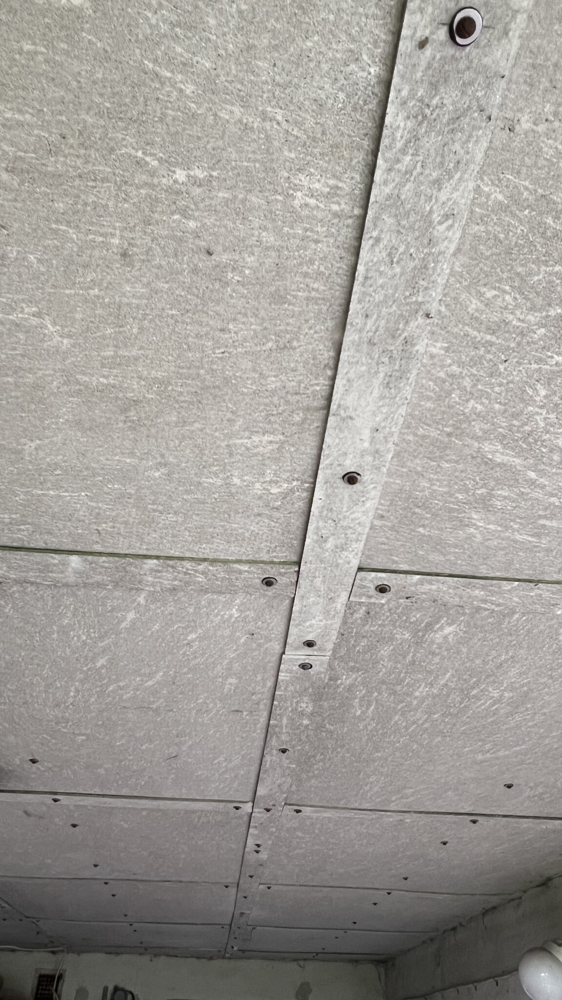

Har eternitplader i loftet på garagen. Vil male loftet hvidt og sætte nye lysstofarmaturer op for at få godt lys derinde. Måske skal jeg skrue nogle kroge ned først.
Det ville indebære at sømme klammer og skrue måske 10-12 skruer i.
Er det bare at gå i gang, eller bør jeg bruge beskyttelsestøj osv. til de opgaver?
Går ikke godt at have spikklammer, det hopper bare ved spikning. Det bliver skruvklammer. Ikke meget arbejde med at skrue, brug halvlange skruv med borrspets. Så er det ikke forkert at have en mundbeskyttelse, der kommer ikke mange spån ned. Pas lidt på dommedagsindividerne på forummet. De fremhæver, at det er forbundet med livsfare næsten bare at kigge på en asbestplade.
