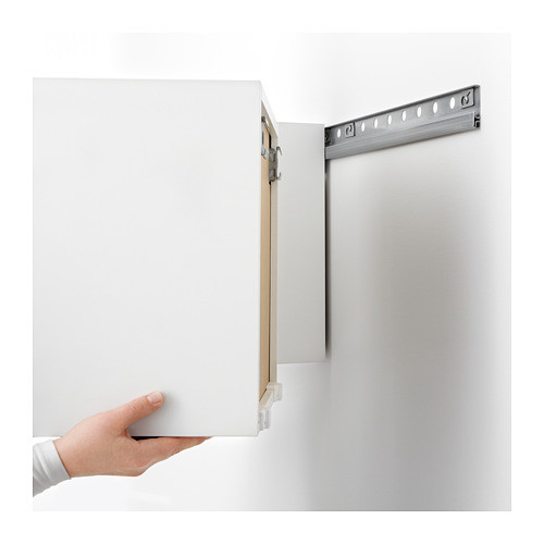

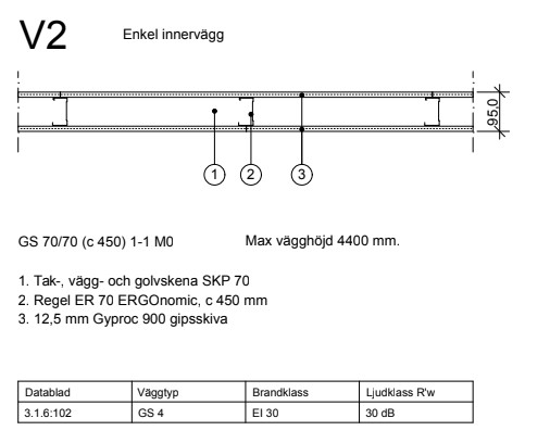

Vi har en gipsvæg med metalregel, hvor jeg vil montere METOD vægskinne fra IKEA for at hænge 4 skabe.
Forventer at skinnen bliver 2,4m bred, og der skal hænge 4 skabe med en vægt på 90kg (skab & dør) + 20-40kg indhold.
Havde håbet på, at der ville være en træregel for at montere vægskinnen nemt, men nu blev det mere kompliceret.
Kan gipspladen klare at holde skinnen alene, eller skal jeg forsøge at ramme metalreglen med molly eller lignende?
Alle tips og tanker er velkomne, gerne om nogen har gjort noget lignende selv, og hvordan I løste det.
Opfølgende spørgsmål, hvis vi siger, at en molly holder 20kg.
Hvis jeg monterer en skinne horisontalt med 6 molly, holder skinnen så til 6*20kg, eller skal man beregne det anderledes?
Se vedhæftede billede af skinnen og gipsvæggen.
  • En person monterer et hvidt skab på en vægsken fra IKEA, der er fastgjort til en gipsvæg. Sken er beregnet til tung vægtbelastning.
  • Diagram over enkel innervæg med metallskinner og gipspaneler, viser specifikationer som ER 70, Gyproc 900 gips, og SKP 70 skinner med datablade oplysninger.
Du regner helt rigtigt. Tag gerne måske 8 molly for lidt margen og sørg for at sprede dem ud med jævne mellemrum.
