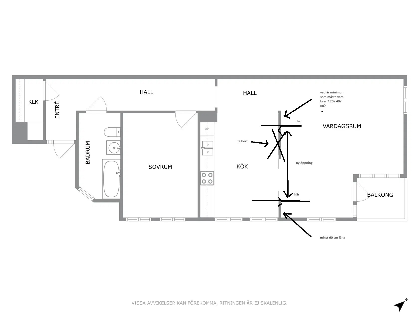

har overvejelser om at hyre en konstruktør til at beregne, om man kan rive det markerede område i midten af plantegningen ned.
ca. 1,4m. Lejligheden er fra 1986 og min lejlighed er på plan 3 (ingen lejligheder ovenover)
Jeg vil gøre dette så smertefrit som muligt, og i bedste scenarie så er der ikke behov for en overligger, da der er en "søjle" på 60 cm, hvis man fjerner 1,4.
Ved at der skal laves ansøgning om byggetilladelse og sådan.
Men hvad tror I kyndige?
Vedhæfter tegninger fra kommunen, har flere men ved ikke hvilke, der er relevante.

Nej, det kræves ingen byggetilladelse for denne foranstaltning.
Men en ændring af en bærende konstruktion kræver en anmeldelse til bygningsnævnet. Normalt sender man da en beskrivelse af foranstaltningen og ofte en tegning, der omfatter den bærende del, som skal ændres, hvor bygherre attesterer, at foranstaltningen er tilstrækkelig. Derefter får du en startbesked som svar fra bygningsnævnet og en faktura for gebyret for anmeldelsen ifølge den takst, kommunen har vedtaget. Nogle tusindekroner for sagsbehandlingen plejer det at koste.

Det er en andelsbolig, i en etageejendom desuden. At ikke følge love og regler gør, at TS risikerer at andelsboligen forværres. TS skal lave en byggemelding og få den godkendt samt få foreningens godkendelse (eller Lejernes, hvis bestyrelsen nægter).

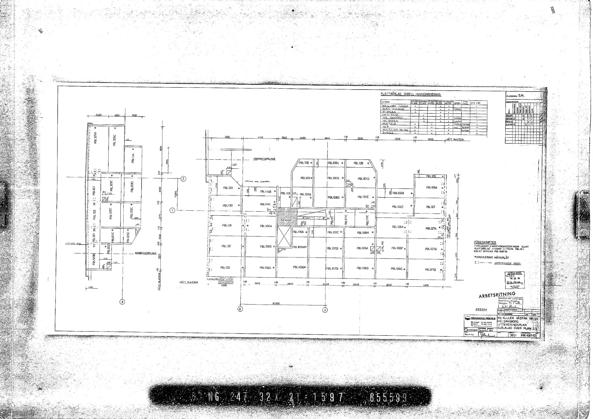

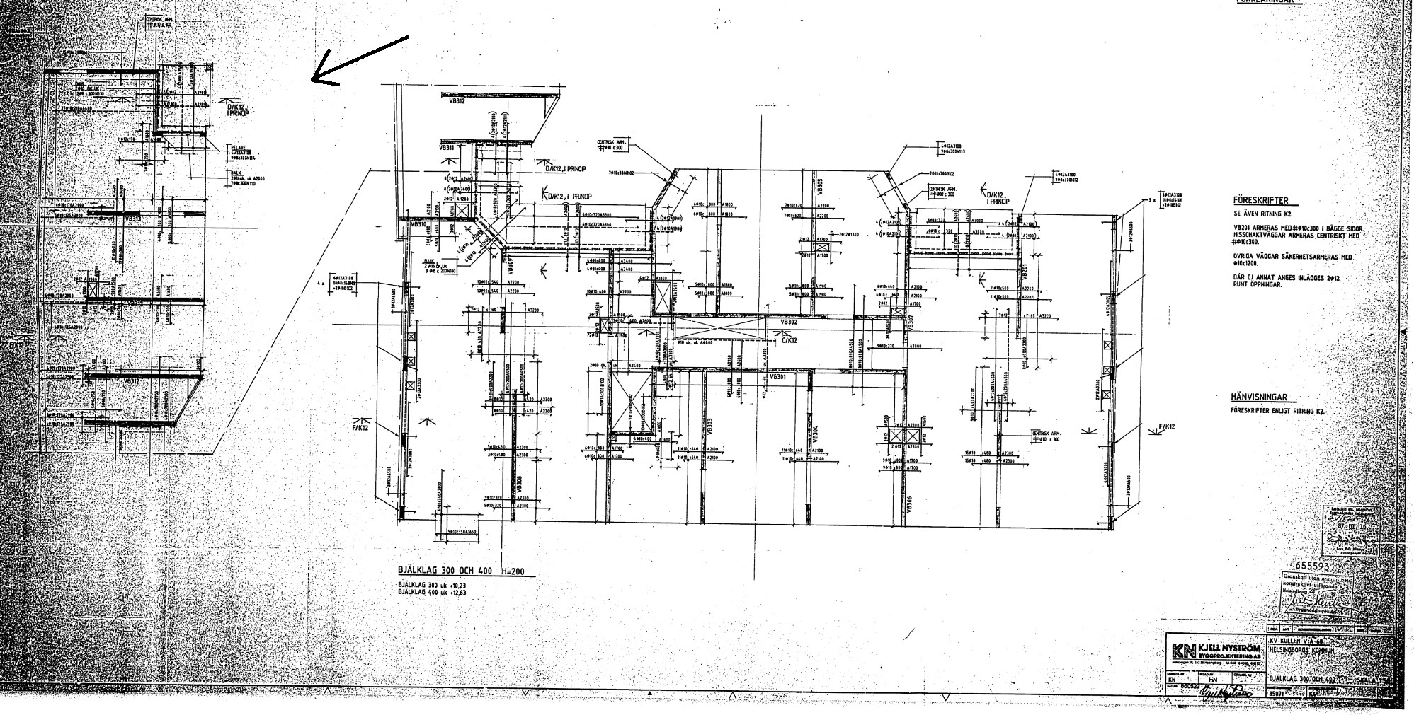

Lidt dårlige tegninger men huset er bygget med pladebæring med påstøbning. Har du også dette over din lejlighed?
Problemet er, at det er konstrueret til, at den væg er bærende, og pladebæringen er skarvet over væggen, og jeg ser ingen ekstra underkantarmering.
Så summa summarum kan det blive svært at rive ned uden en bjælke som erstatning.
