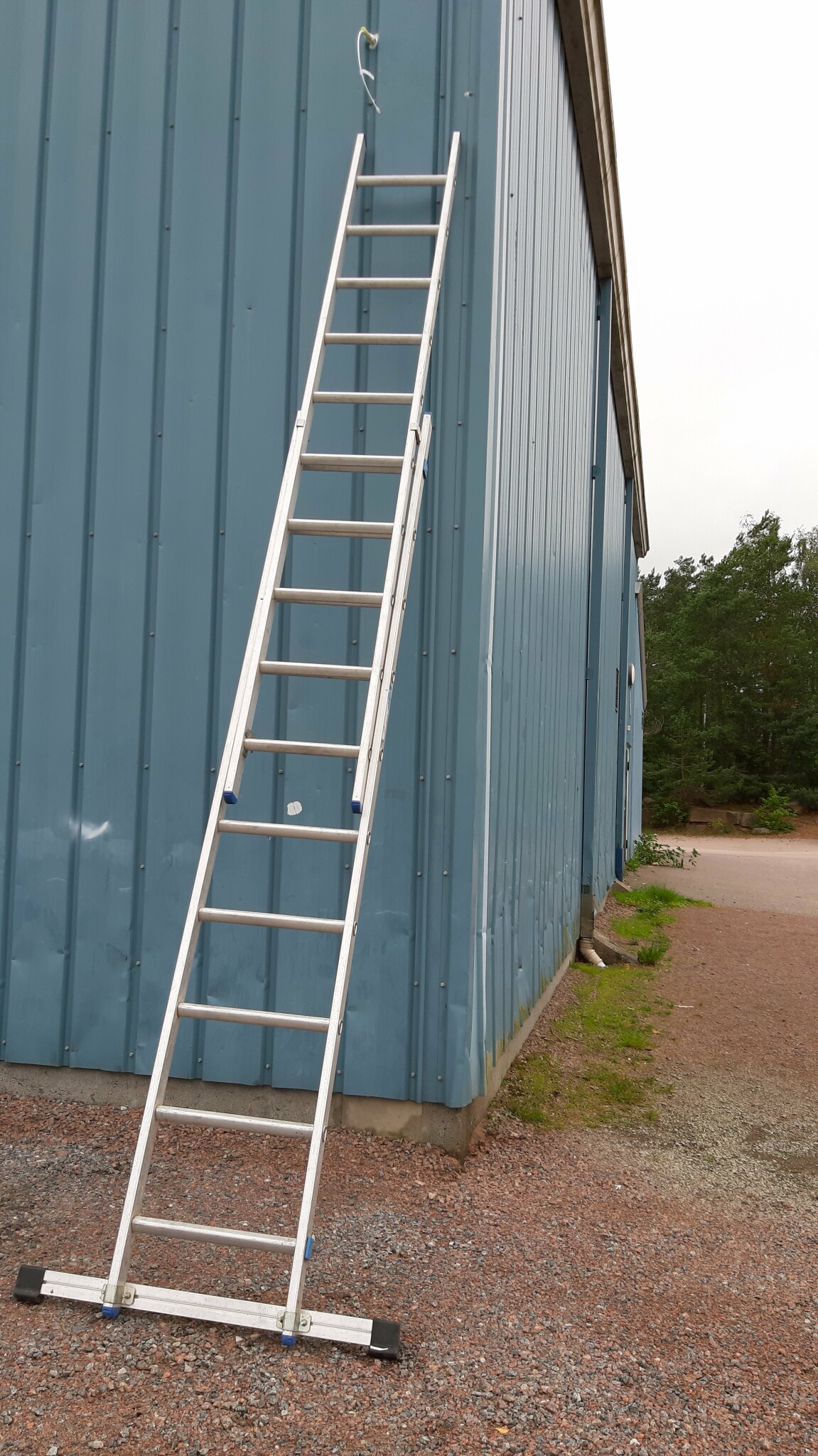

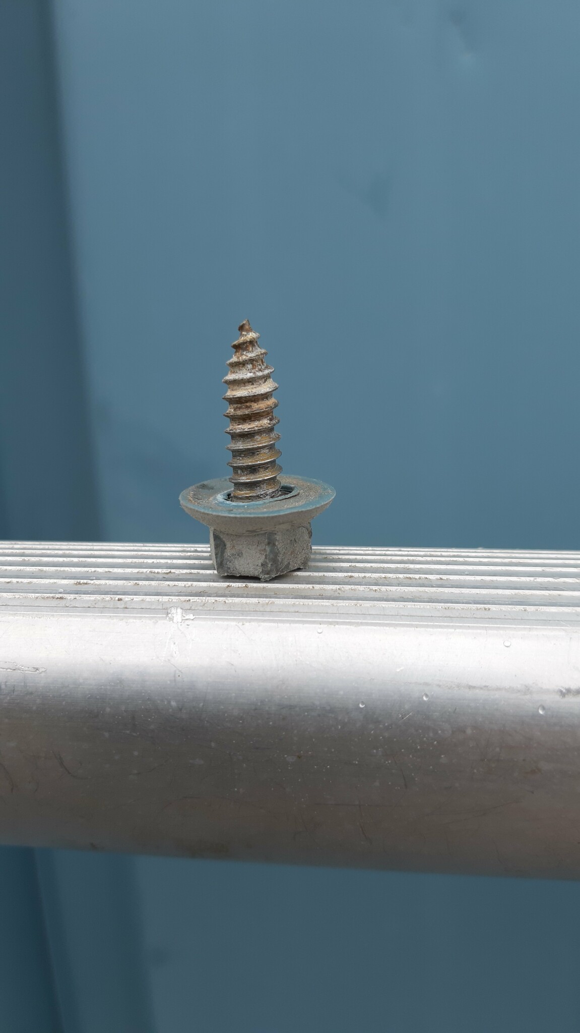

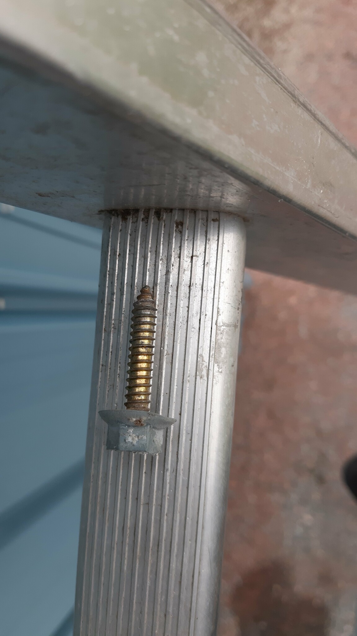

Jeg skal skrue et antennebeslag op på en bygning, der har sådan her korrugeret stålplade. Pladerne er i dag skruet fast mod en slags "metalregel" med skruer ifølge billede nr. 2. Derudover har man nogle steder sat kortere skruer for at holde de store pladeark sammen, hvor der ikke er metalregel bagved (billede 3).
Det er uklart, hvor tyk metalreglen er, måske kun tynd plade, der er 1,5 mm tyk, lidt svært at se. Det er også uklart, om de ved monteringen har forboret alle hullerne, for pladeskruen, der er brugt, ser ikke direkte selvborende ud.
Spørgsmålet er, hvad I ville bruge for at sætte ting op på facaden? Jeg forestiller mig at skrue lodrette trælægt ind i mellem pladerne for derefter at kunne fastgøre mit antennebeslag samt et lille tag over antennen i disse trælister.
Alle tips modtages med taknemmelighed.
