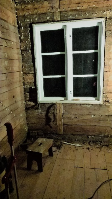

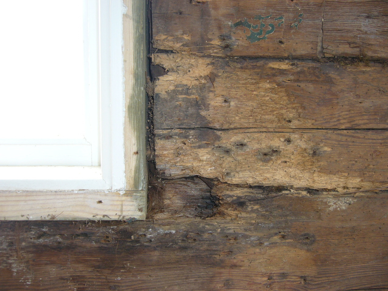

Var i huset och tog några jättebra bilder, tyvärr är kameran kvar och nu är det nästan 3 veckor innan jag kommer dit igen. Fick med en bild med mobilen, väldigt dåligt på vänster sida och en lite mindre nere till höger vid fönstret. Låter tråden vara igång om det är nån som vill svara så kommer bilderna längre fram.
Hej igen!

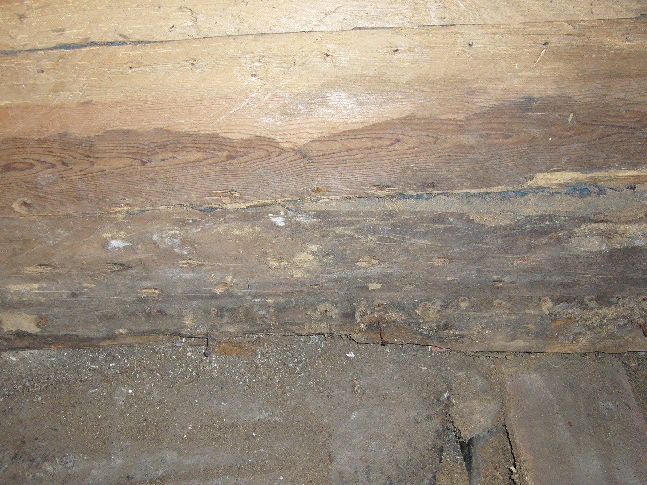

Här är några bilder men det var bättre än jag trodde. Byter till vänster om fönstret och nantar att nedre hörnan vid fönstret inte behöver åtgärdas. Lyfte golvet och såg att även syllen var bättre, ca 40 cm var murken men inte rakt igenom. Resten av syllen kunde jag sticka in knivspetsen ca 1 cm, antar att det är ok.
Det finns ingen isolering och höjden i krypgrunden är 30 cm, några förslag på hur jag kan isolera utan att lyfta golvet i hela huset?

Sådär brukar det se ut när lindrigt ruttet virke har torkat ut och blivit mat åt insekterna.
Skadan nedtill vid fönstret skulle jag inte bry mig om. Sådär ser det oftast ut i gamla hus och det klarar sig galant.
Syllen skulle jag sticka med kniven och om det är mjukt mer än 2-3 cm in skulle jag hugga ur och fälla in en planka. Det kallas att halvsula och sätter man litet arbete på att få det bra får man ett resultat som är i princip lika bra som nytt. Om rötan är mindre än 2 cm djup skulle jag inte bry mig om den.

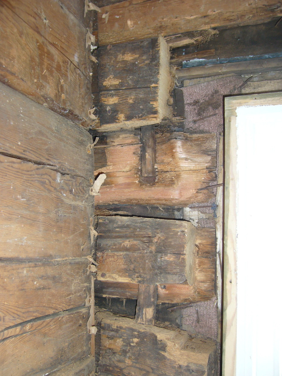

Vid sidan av fönstret fordras åtgärder tror jag. Jag tycker det ser ut som om väggen till vänster inte är inknutad i ytterväggen. I så fall borde man åtminstone sätta in ett ordentligt svärd i ett lodrätt spår i stockändorna så att ytterväggen inte bulnar.
Man skulle kanske kunna passa in tjocka plankor på liggande i de stora springorna mellan de gamla stockarna. Om man gör täta passningar blir de bärande när man slår dit dem. Kärnveden ser ju ut att vara frisk och eftersom timran blir inklädd både utan och innan kan man fuska litet med utseendet och koncenterara sig på att få det tätt och starkt.

Kunde sticka in kniven i syllen upp till 1.5 cm, räknas nästan som friskt
Nedtill vid fönstret täcks av spännpappen och får fixa till nåt till vänster sida.
Du har helt rätt i att väggen är inte inknutad i ytterväggen. Ytterväggen fortsätter in i köket som är på andra sidan, vilket är nästa rum som ska fixas.
