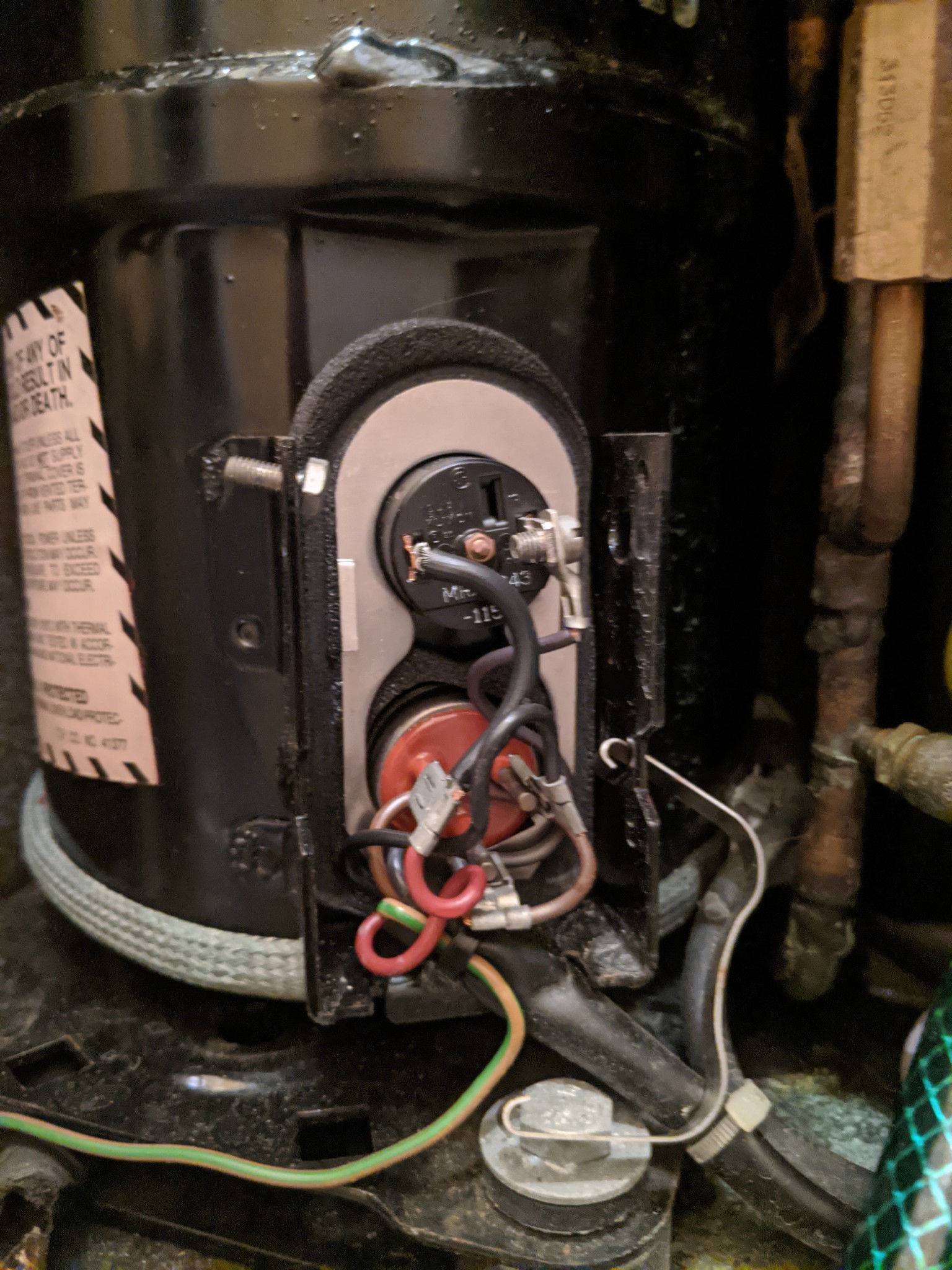

Har en bergvärmepump som inte startar ordentligt, utan efter en startfördröjning varnar den med felkod "klixon". Har hittat tillräckligt mycket info för att förstå att det är en överhettningsmodul men inget om huruvida man kan byta den själv. Är det något som är tillräckligt enkelt att göra eller borde man ta in en fackman? Vilken typ av hantverkare hade man isf behövt, elektriker kanske?

Klixonkontakten är en liten rund svart del, som är stor som en gammal femkrona.
Den ligger intill kompressorn och känner av om kompressorn blir för varm. Den bryter då och sluter igen när den svalnat. Brukar ha två flatstiftskontakter (som på bilar).
Den sitter ofta under ett gummiskydd där även elanslutningarna till kompressormotorn sitter och är seriekopplad med motorlindningarna.
Du kan lätt kontrollera om klixonkontakten fungerar genom att med en summer (universalinstrument/multimeter) kontrollera att det är kontakt mellan dess stift när klixonkontakten svalnat och se vid vilken temperatur, som den bryter. (den leder ju ström när du startar, så möjligen bryter den för tidigt (låg temperatur).
Är klixonkontakten ok, så är det kompressorn som blir för varm p.g.a. att den blir överbelastad. Ett sätt är att byta klixonkontakten och prova för det är en enkel och billig del och fungerar, som en bimetall.
Bäst är att kontakta ett kyl- och värmepumpsföretag. Arbetet är normalt inget för en vanlig installationselektriker, men däremot för en industrielektriker.
Kontrollera och även byta klixonkontakten kan du lätt göra själv, men var noga med att först slå ifrån spänningen!!!!
Tyvärr är det troligen kompressorn som blir överhettad och behöver bytas.

Jag uppfattar det som att felindikeringen kommer fort. En riktig överhettning går inte så fort.

Tusen tack för alla tips! När bergvärmen startar står den ganska länge på "startfördröjning", för att sedan slå över till "vila". Efter ett tag så larmar den om klixon. Ska testa att se vad vi kan mäta och se om den behöver bytas (har ett äldre system, från 94, så det är inte alltid lättast att hitta info om delarna). Kan man på något sätt mäta kompressortemperaturen när man slår på bergvärmen? Antar att den är så pass skyddad att man inte ska kunna känna värmen om man bara närmar sig?

Det går nog att känna på den.

Testade igår att se hur varm den blir, den hann stå på "drift" i typ en bråkdelssekund innan klixon varnade och kompressorn var inte ens rumstempererad. Öppnade för att testa att mäta på sensorn men blev lite osäker, det verkar vara den övre i bilden jag ska mäta på? Är det bara mellan de mörkfärgade sladdarna man mäter då? Ingen fara att skruva bort plastlocket för att mäta när man drar igång den?
Kompressor med öppet plastlock som visar elektriska anslutningar och en sensor med mörkfärgade sladdar.
